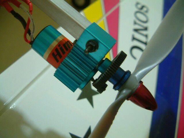

請問這台的馬達座要怎樣做?

都亂教一通~~~明明就有[夾座式]馬達架~偏要人家裁掉木板~搞複雜化!
頂尖有賣這種馬達夾座!REDCON出品的
直接配合你的馬達位置~保證準準準~~不用擔心弄不好~中心點歪掉~螺旋槳罩偏掉難看死
忘記說:~他適合36XX及馬達~也就是直徑36MM的馬達~35MM的馬達可能就要夾一層雙面膠再裡面

嗯, 這是個好主意, 只是這個座好像只能用在內轉式的, 現在我只有外轉式馬達, 我等一下上頂尖網站看看

喔, 你看14樓relliklin的馬達架是上下2個半圓把馬達給夾住, 2邊剛好可以夾住我的馬達座木片, 如果用的是外轉式馬達, 就變成把轉子夾住, 線圈在動, 這樣是不行的, 因為線圈會很快被扭斷, 所以只能外轉馬達只能固定在線圈座, 不能夾住轉子的
