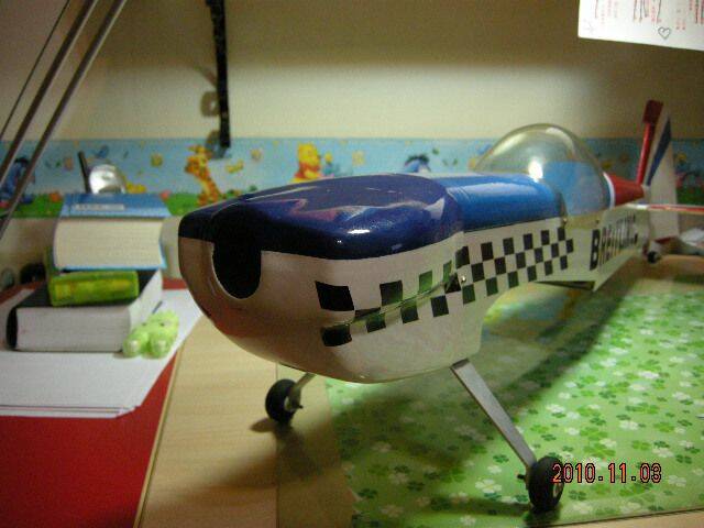

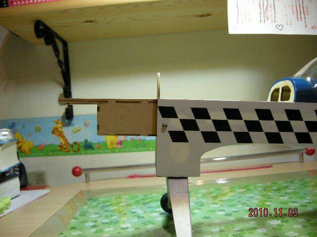

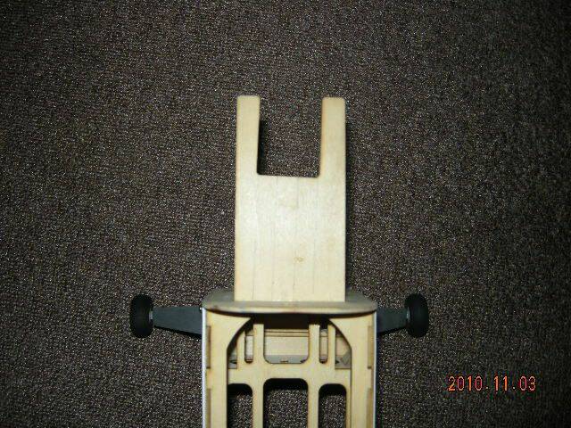

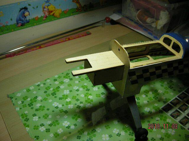

以前都玩EPP或是保力龍, 沒完過巴沙木的機子, 這個巴沙木的機子我看他的下偏跟右偏都設定好了, 只是我不知道要怎樣固定馬達? 要選用哪一種馬達座?我打算用480級的無刷馬達上去

機身的馬達座
機身的馬達座
已開好約3度右偏角的凹槽
已開好約3度右偏角的凹槽
1度的下偏角
1度的下偏角
假組的樣子, 大大的機頭罩
假組的樣子, 大大的機頭罩

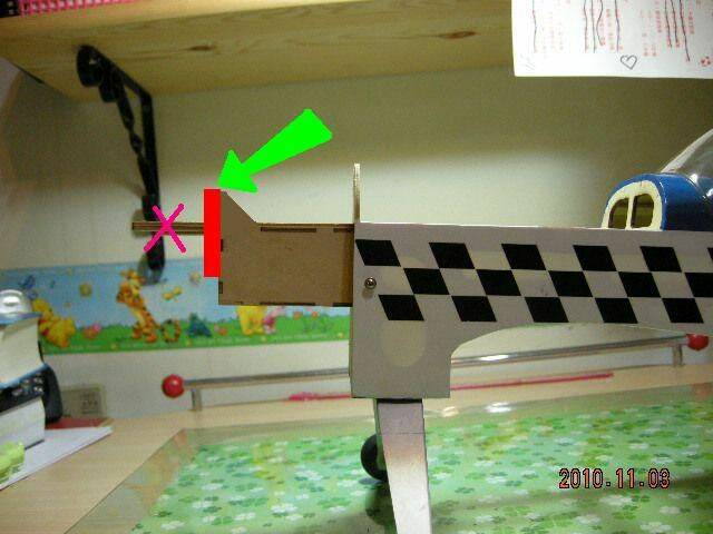

當然還有其他方法喔
借用您的圖片畫給您看
紅色...是黏上夾板.馬達裝上十字盤鎖螺絲固定在紅色夾板上既可
