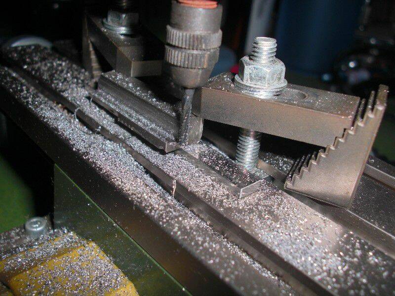

碳纖板固定件,最終敲定用鈦合金加工.....這挺硬的,吃到了些苦頭....
不過想到未來能陪我摔很大.....摔不用錢.....一切都值得了......

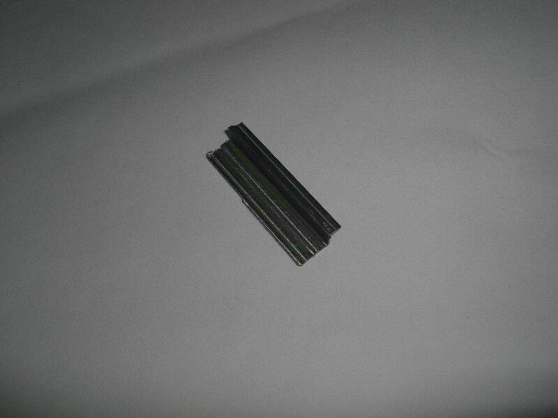

第一道工序完成....此即為欲採用的S型固定板.....厚度雖不足1MM.....不過可是硬得很..........

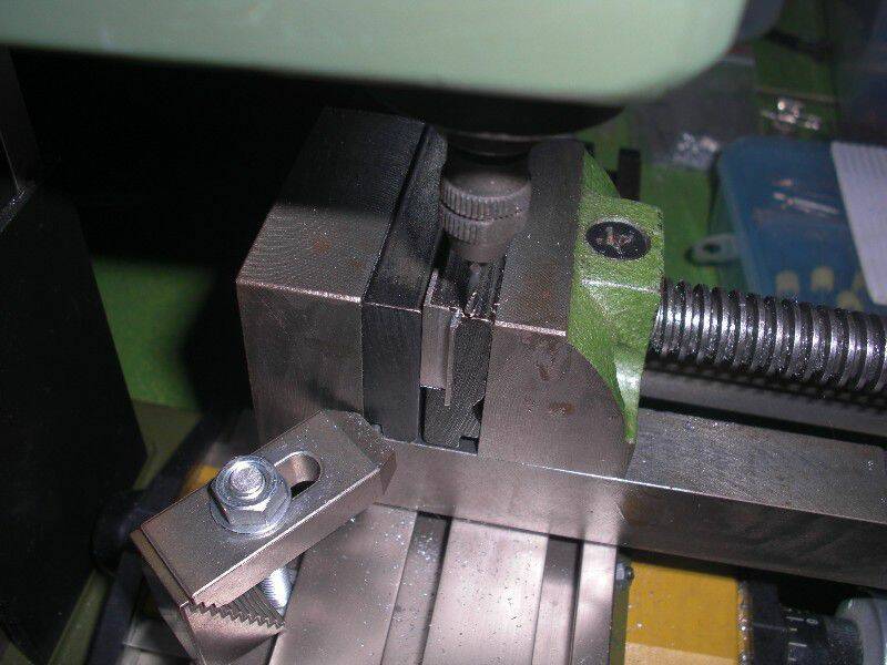

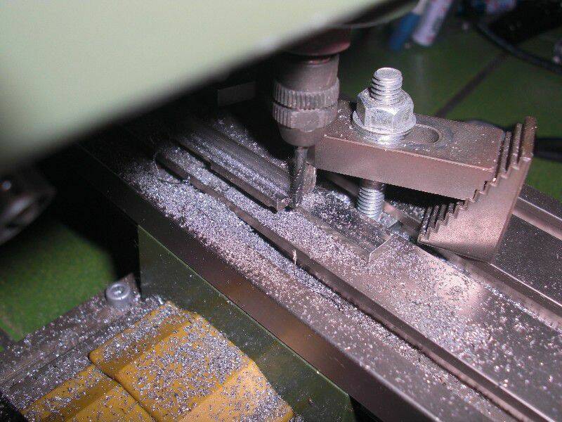

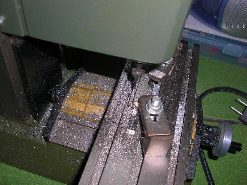

再來一分為二....一樣由電動工具代勞,節省時間...
變成二個工件.....這已經打磨好

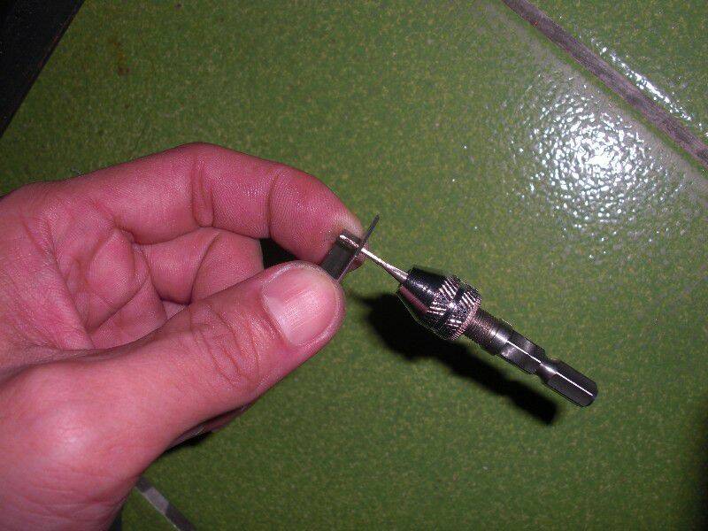

這是我修整毛邊的方式...

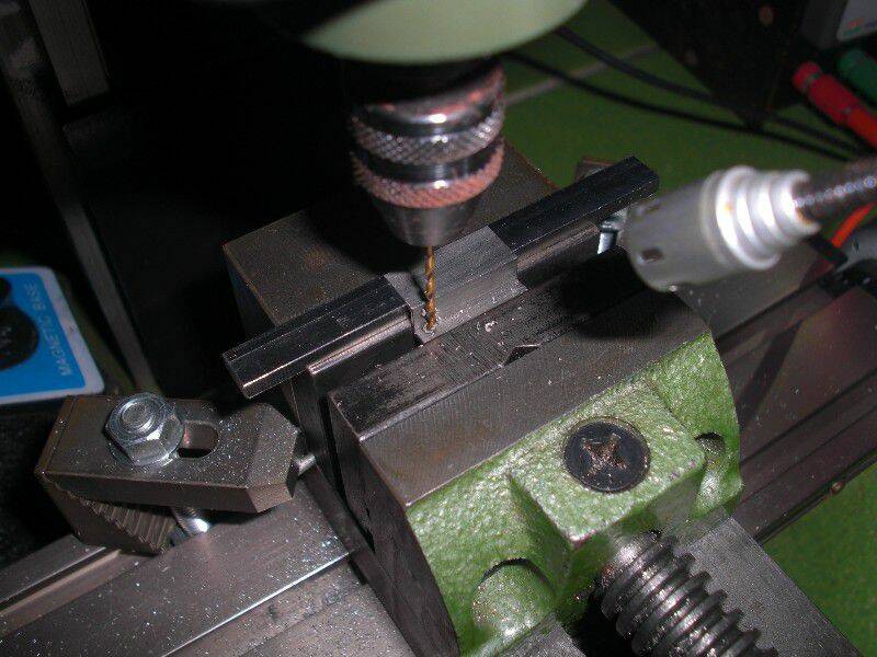

再接下來便可將側面修整齊....做好寬度

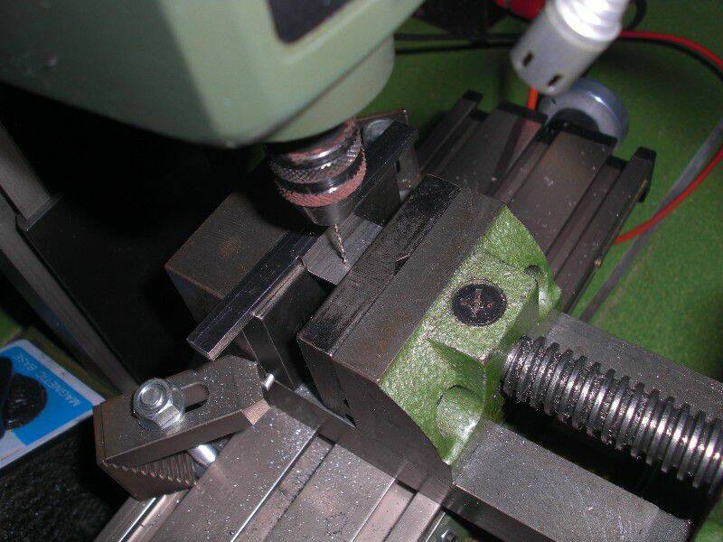

鑽孔-1 .......用在與機體聯結處.....1.3mm
鑽孔-2 .......碳纖板固定孔,定為M1.4螺孔(使用GAUI M1.4 螺絲)

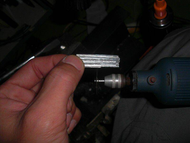

鑽好孔後便是小心地攻牙....

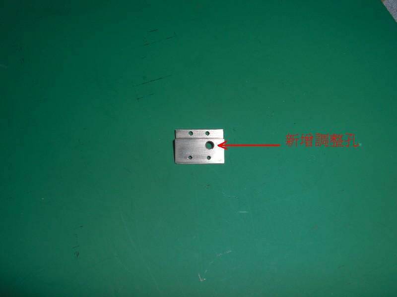

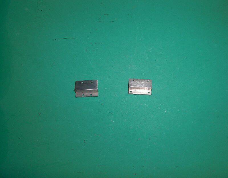

這樣子電池板固定金具(固定片)初步完成了......
後來因為發現未考慮到馬達調整問題.....又增加了個調整口
當然這樣還沒結束.............
