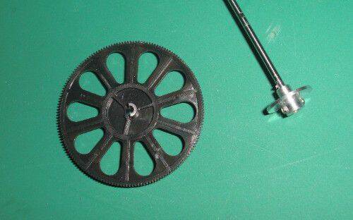

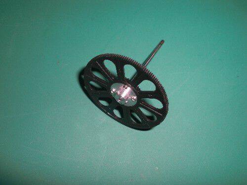

PART 1 製作4G6大齒盤鋁合金中座

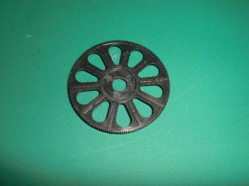

改裝動機....注意這是新齒盤唷....只飛了一兩回,而且.....不是摔壞的.....

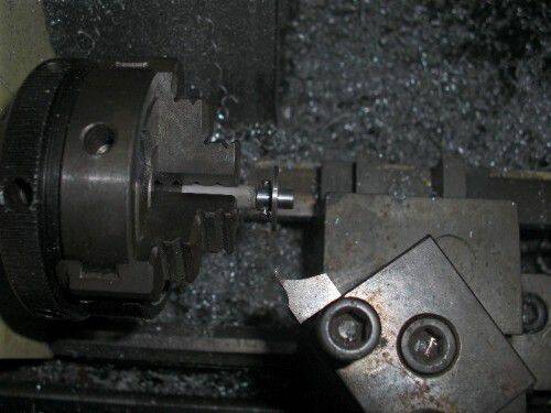

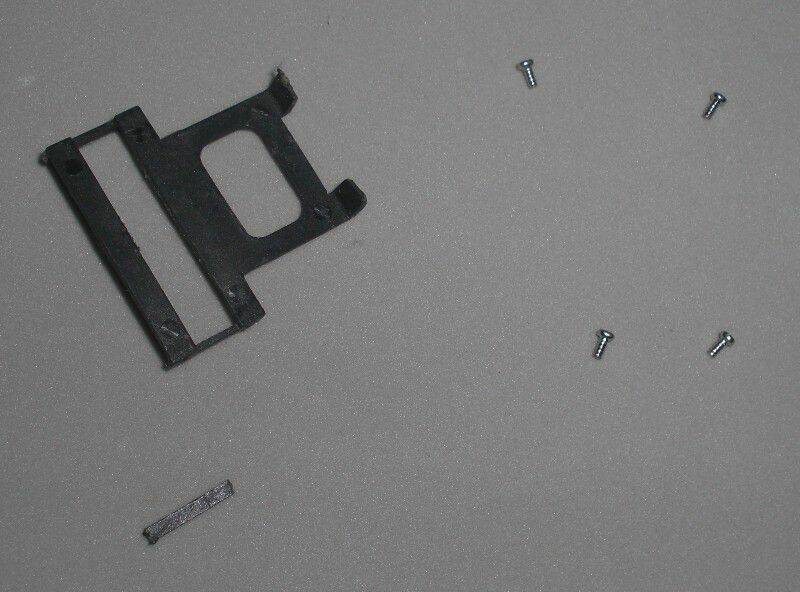

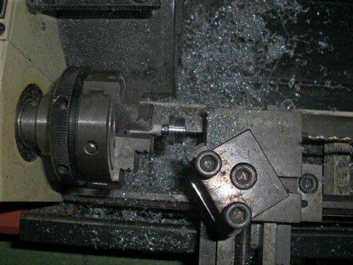

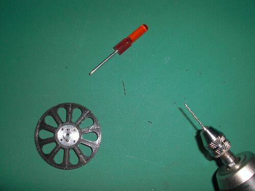

固定座上緣為4mm.....所以必需擴孔.....此工具是模型店都有賣的特殊鑽尾......不太便宜.....但是挺好用的

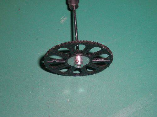

再來先合看與齒盤密合度.....自己做的當然有信心....果然..非常緊密....

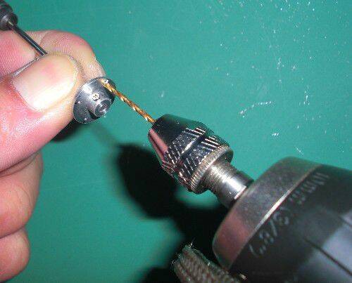

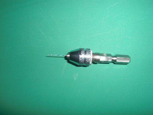

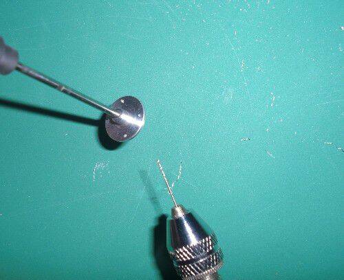

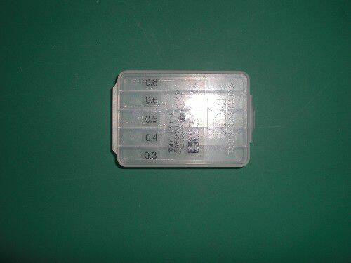

其實是預鑽孔啦~~定中心

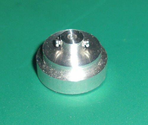

成品來了~~閃著耀眼的光芒
每當主槳摔爆在下就會補好它...補到不能再補時...就取下它最後的利用價值......1.2mm超小螺絲,光看這管就知在下4G6飛很兇.....這螺絲很好用的別浪費了~~
緊接著又是一連串鑽孔鎖配作業.......起子很眼熟!?沒錯....就是那一支,雖然只是附贈品......不過超好用...很利....在下找了很多微型起子,沒幾支跟這一樣利.........

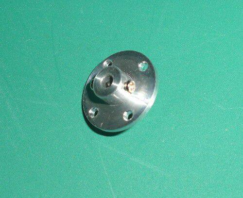

終於完工了....繁復的過程,只能說.....如果不能自己生.......別再嫌人家金屬升級件貴啦......
不囉唆~~上機拍照,改成這樣除了超級耐操外,好處是以後拆齒盤鬆個螺絲就解決了,真方便~~也改善齒盤蛇行的問題,因為是精密車面,垂直度佳.....傘齒運作變順,聲音也比較純了~~~~ 上機圖.JPG

那是傳說中的"鑽床" (還是"車床"?)才能搞出這樣的東東吧!
功夫一流!
