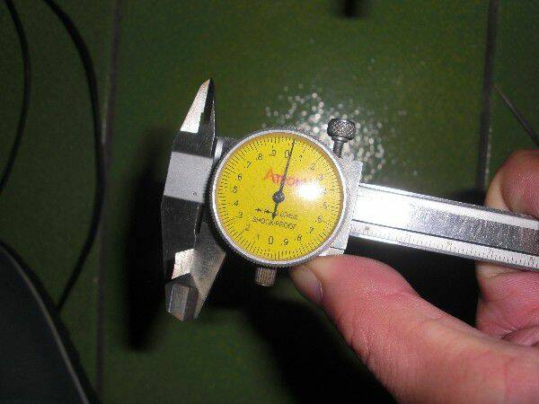

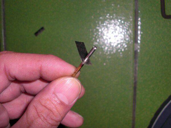

使用的是0.03mm鋼片.....這有多薄?在下量過自己的頭髮約0.08~0.10mm.......這玩意兩片疊在一起還沒我一跟頭髮粗.........[x16]

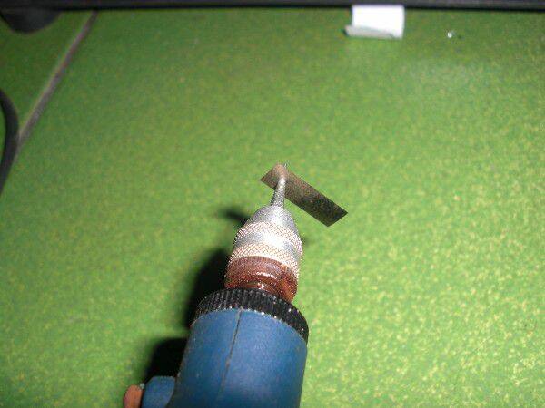

用鑽石雕刻刀鑽孔先........再一片片剪下.........

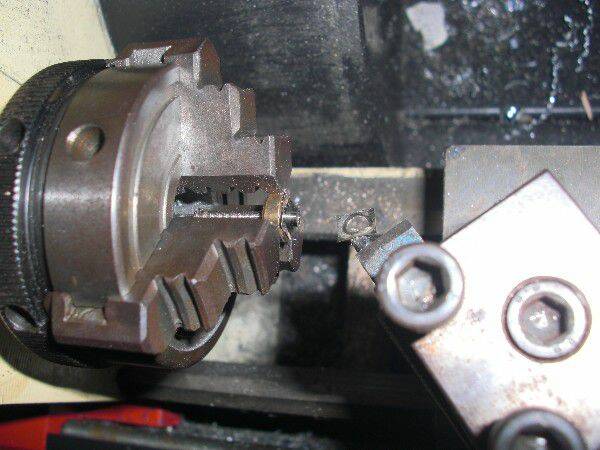

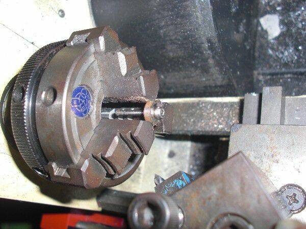

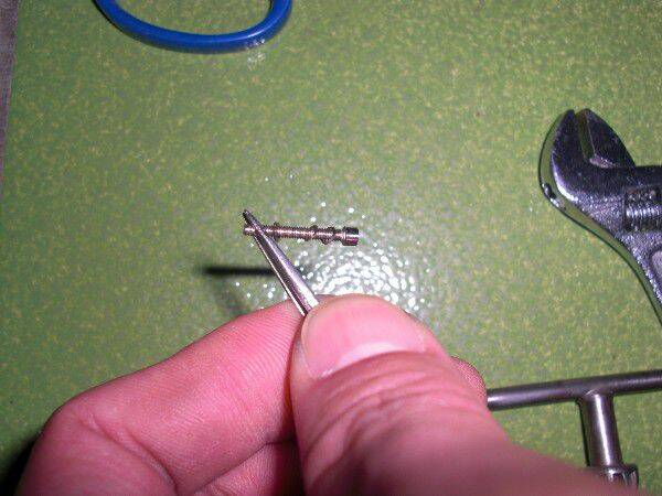

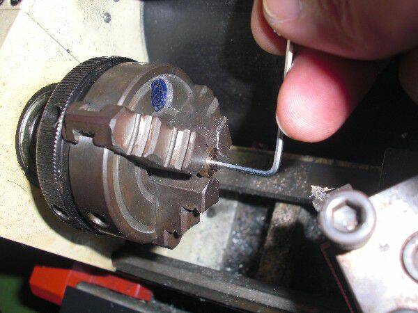

上機床.....有時為了製作需要得犧牲部份物件........此2mm螺絲便是犧牲品............
一片一片地切下........

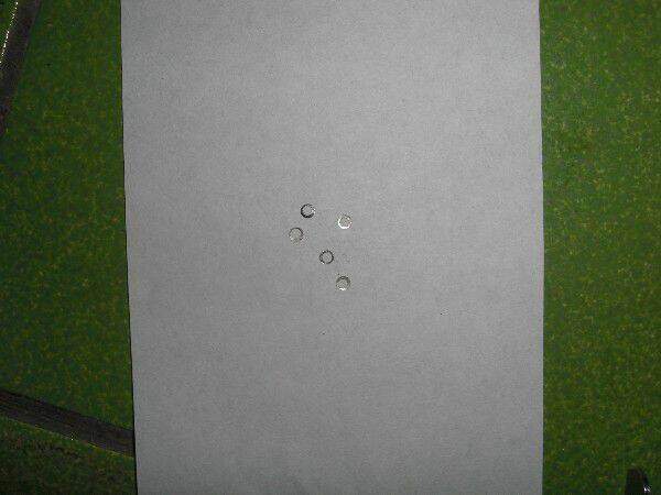

完工拆下來看看......看到墊片了嗎?

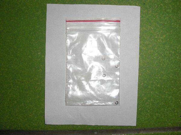

[x11]這玩意真的太小(3mmX0.03mm)......一不小心就彈掉了一片.....
還是先關起來免的亂跑............
