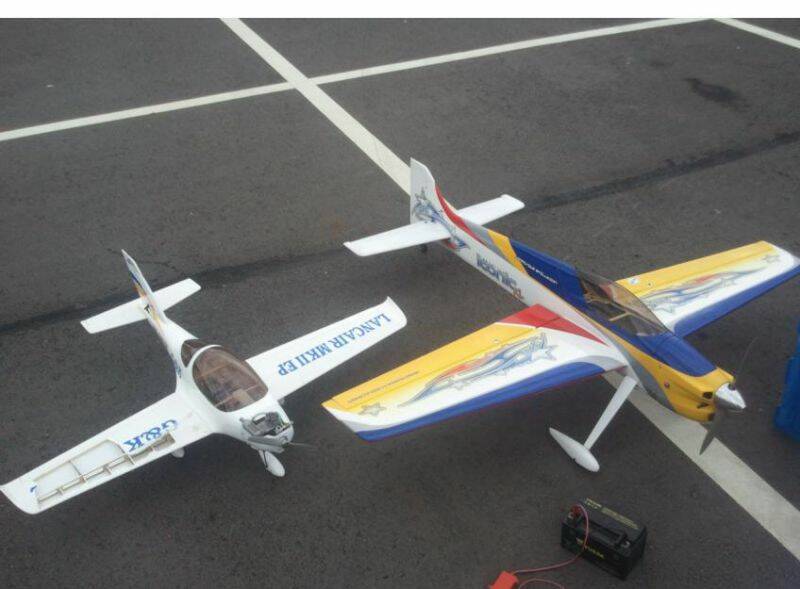

樓主: poohx0288
真的很難飛
 樓主| 發表於 2010年10月31日 12:20 AM | 顯示全部樓層
原帖由 cfsung 於 2010年10月31日 12:02 AM 發表
不會難飛啦..這隻我改過..用18級的引擎
重心前面一點會改善很多喔
你好:請教一下重心該在什麼位置呢?
發表於 2010年10月31日 02:53 AM | 顯示全部樓層
小弟之前有搞過廣營FW190保麗龍改油機 雷虎25pro,
最近這一台也是電機版改汽油,
都不錯飛,
電改油蠻有挑戰性的,
看到同好真好,
希望版大能夠爽飛!
發表於 2010年10月31日 09:22 AM | 顯示全部樓層
原帖由 poohx0288 於 2010年10月31日 12:20 AM 發表
你好:請教一下重心該在什麼位置呢?
熊先生..............
小弟不才,基本上可能是傾向 8 樓大大ㄉ想法...........
重心偏向後面會趨向 中性ㄉ安定.........
你操作ㄉ時候會覺得飛操面很敏感ㄉ話,就有可能是呦................
發表於 2010年10月31日 12:43 PM | 顯示全部樓層
回復 8樓 poohx0288 的帖子
[ 本帖最後由 騷包文 於 2010年10月31日 01:21 PM 編輯 ]
 樓主| 發表於 2010年10月31日 01:25 PM | 顯示全部樓層
原帖由 騷包文 於 2010年10月31日 12:43 PM 發表
說你 假會 你還生氣
引擎 馬達重量 不會一樣
扭力也  不會一樣
還問
你說的沒錯,但是不會造成飛行時的搖晃,就因為重量及扭力不同所以在像真機部份需要匹配適當的引擎或馬達以及槳即可,至於3A機部份因為還有飛行動作要考慮,這也就是一般飛機有油/電版時機身尺寸並無差異,而3A機有油/電版時機身尺寸會有些微差異的原因
最重要的是玩飛機的樂趣就在這邊,不就是這邊改一改那邊碰一碰以及從無到有的成就感嗎?所以我接觸飛機以來都是KIT機或是自己做,就算沒時間我的C-130還是花了10年把它完成,這些並非買完成機回來組裝可以相比的,雖然有的不好飛但是都像自己的孩子一樣
最後奉勸有遇到喜歡改造的飛友就算做錯了請提供您寶貴的意見而不要批評
 樓主| 發表於 2010年10月31日 06:19 PM | 顯示全部樓層
今天測試全速飛行改善很多,但是更慘......整片機翼飛脫,緊急迫降
剛好可以順便改成全覆蓋木材機翼
[ 本帖最後由 poohx0288 於 2010年10月31日 06:48 PM 編輯 ]
