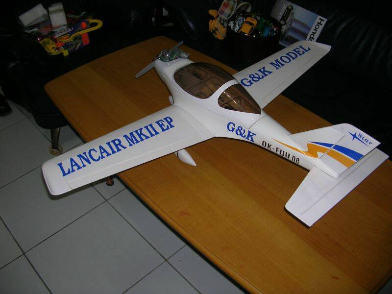

飛行時一直左右搖晃(是機頭不是機翼)一直搞不定
是因為:機身胖胖的,還是重心問題,還是引擎偏角?
有飛友知道嗎,感謝

動力不足吧。。。。。
發表於 2010年10月30日 10:10 PM | 顯示全部樓層
會不會是垂直尾翼的問題  伺服器會抖動搖擺或是連桿間隙太大 看你的手工因該沒有後者的問題    通常重心不對機身只會上下 或是頭輕時收油會抬頭  參考看看^^
發表於 2010年10月30日 10:15 PM | 顯示全部樓層
垂直太軟了吧 你可以用細炭棒連接至水平翼 或是拉鋼絲(水平結構要夠強)
檢查一下紅色圈圈部位是否結構不夠強

動力不足+1
你用多大的引擎?這是幾級的?標準動力是配多少?通常動力要配大一級才夠用~
