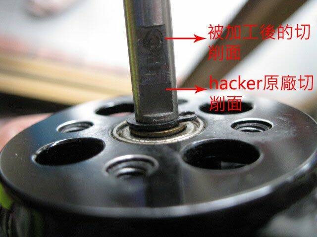

貼1張圖也給您看看喔.......
 樓主| 發表於 2010年10月30日 01:22 PM | 顯示全部樓層
就是這個另外加工的切削面
讓我進退兩難

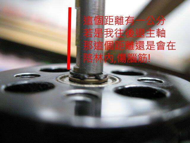

發表於 2010年10月30日 01:25 PM | 顯示全部樓層
再貼1張..........
發表於 2010年10月30日 01:33 PM | 顯示全部樓層
回復 14樓 bbhuang 的帖子
嘿..嘿..我拆過很容易
拿尖口鉗子把C型扣2邊給它頂開就可以了喔...
有影片我找找看喔......
[ 本帖最後由 ching33ho1 於 2010年10月30日 01:34 PM 編輯 ]
 樓主| 發表於 2010年10月30日 01:43 PM | 顯示全部樓層
原帖由 ching33ho1 於 2010年10月30日 01:33 PM 發表
嘿..嘿..我拆過很容易
有影片我找找看喔......
范大哥,你不用找了
我會拆卸
我的問題就是卡在上面的切削面
讓我進退兩難
我又不想要處理防火牆
讓馬達往後退
我想要照原廠設計
我若是切削讓主軸變短也是不行
不然這個切削面會位於螺旋槳固定座迫緊面內(迫緊型的固定座)
這個受力就會不平均,
轉速一大怕有一外
若是將主軸後退也是不行,
不然這個切削面會位於陪林範圍內
這個受力一大
陪林會有很大的機率掛點,有可能空中熄火,馬達也有可能瞬間停住燒毀
我看去找祥哥比較好解決問題
[ 本帖最後由 bbhuang 於 2010年10月30日 01:50 PM 編輯 ]

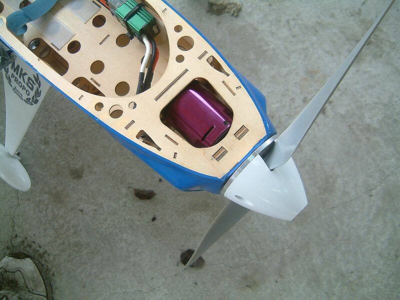

發表於 2010年10月30日 01:51 PM | 顯示全部樓層
原帖由 bbhuang 於 2010年10月30日 01:43 PM 發表
范大哥,你不用找了
我會拆卸
我的問題就是卡在上面的切削面
讓我進退兩難
我又不想要處理防火牆
讓馬達往後退
我想要照原廠設計
我若是切削讓主軸變短也是不行
不然這個切削面會位於螺旋槳固定座迫緊面內(迫緊型的 ...
那就換短主軸不是就好了嗎??.....
