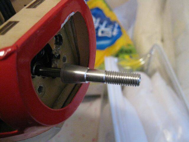

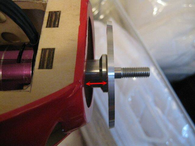

各位大大,小弟的WIND110為了飛行時間增加
找了一棵中古HACKER A50 16L來取代原來的AXI 5320馬達
這樣就可以從原本這棵AXI限制的6S
藉由換馬達改為8S,來增加飛行時間
但是問題來了
機頭罩和機身的距離要如何調整?
是要另購零件還是怎樣加工?
請各位大大先看圖片吧?
再給予小弟指導............感謝大家
[ 本帖最後由 bbhuang 於 2010年10月30日 08:30 PM 編輯 ]

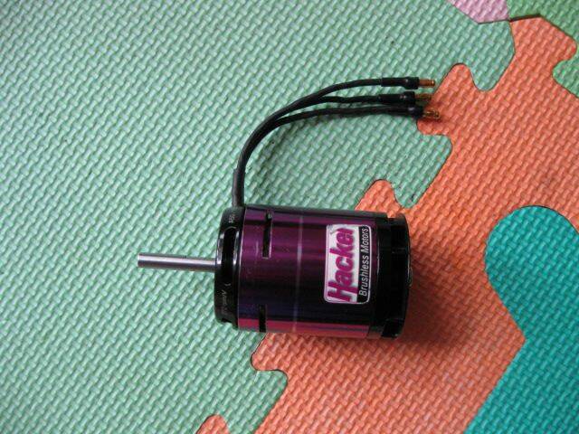

馬達假固定
馬達假固定
這個地方打算用EPOXY硬質環氧樹脂補好再加工,不然馬達無法固定

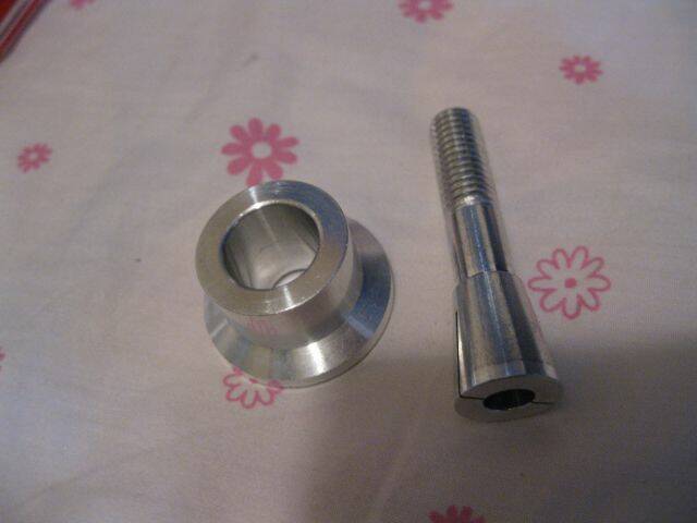

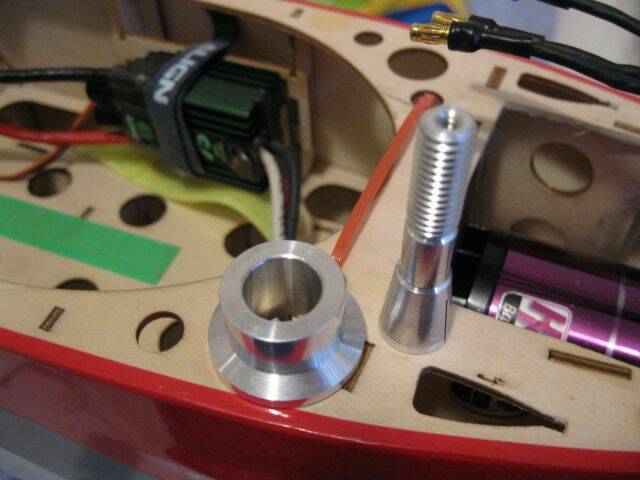

我只有這個hacker螺旋槳固定座可以用
hacker螺旋槳固定座另一個角度
hacker螺旋槳固定座另一個角度

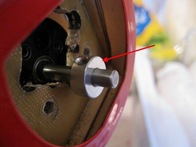

安裝這一支,已經頂到底了
安裝這一支,已經頂到底了
在把這個mount放上去
在把這個mount放上去
也是頂到底了
也是頂到底了

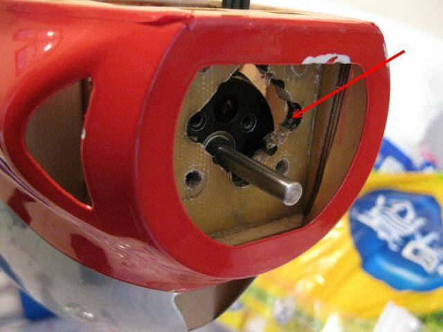

機頭罩的底部假安裝上去
機頭罩的底部假安裝上去
哇!這個距離太誇張了吧?
哇!這個距離太誇張了吧?
這樣裝上去不能看啦
這樣裝上去不能看啦
我還有這個原廠零件,不知道用在哪裡?
我還有這個原廠零件,不知道用在哪裡?

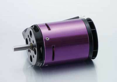

hacker原廠網站的圖,可見得我的主軸比較長

Hacker A50 16L跟我的AXI4130 意思是一樣
但是Hacker的不能倒裝
看你這個樣子要重新找一個螺旋槳轉換座或把馬達固定座重做
還有一個方法就是鋸短主軸才能解決問題
AXI5320還在嗎??或許把電池容量加大成5000mA也可以延長飛行時間
AXI5320如果用不到可以考慮賣我

感謝大大....
我是覺得很奇怪,wind原廠就是建議這個馬達,找過國內外網站的資料,也好像不用買東西就可以直接安裝,所以百思不解,
買螺旋槳轉換座,是一個方法,
主軸不想鋸,怕有日後問題,用砂輪機也怕影響精度
電池不想再買
海波浪4200已經有四顆了......
而且我想降低安陪數,更符合我的卡司特ICS 75安陪
馬達已經被接手了,抱歉

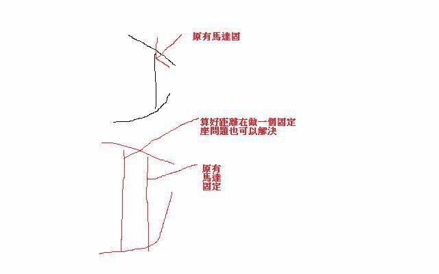

這樣也可以解決不知到我這樣敘述可以嗎??
發表於 2010年10月30日 10:56 AM | 顯示全部樓層
A50 有原廠的固定零件馬達也可以倒裝
http://www.hacker-motor-shop.com/e-vendo.php?shop=hacker_e&SessionId=&a=catalog&t=3&c=2518&p=2518
可以看看有沒有你需要的

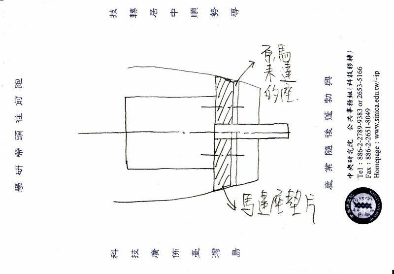

認同 TOPACE 大大的方法
阿明哥 用夾板或木塊 疊到您要的厚度
做一個馬達座墊片 和馬達鎖在防火牆上就好啦
靠近馬達那一面 用玻纖版 這樣馬達鎖緊時 才不會吃進木頭裡
