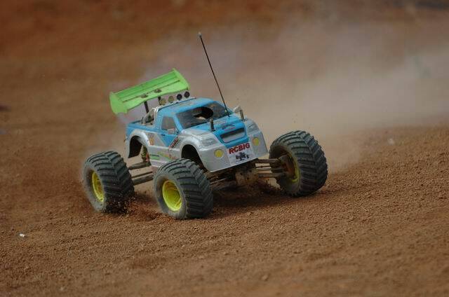

發表於 2010年10月27日 04:41 PM | 顯示全部樓層
原帖由 阿浪 於 2010年10月25日 14:33 發表
軸心 =指的是傳動軸.也就是狗骨頭嗎?(如圖)
是的話先檢查看看你的上擺臂兩邊角度是否有一樣?
若有一邊太過內八或外八也會導致脫落!
另一個方法就是剪一段約5mm的油管塞進差速接杯.把傳動軸頂緊...
搖畢上面螺絲=你 ...
浪大
拍謝喔.....小弟的經驗和您的不太一樣
越野車改大腳小弟也有玩過
基本上會造成差速齒損壞的主要原因可能如下
1.差速器裡面"阿縮密"變大了
2.輪胎加大後重量和抓地力也會隨著增加....當一輪著地後另一輪還在高速空轉時...差速器裡面的傘齒的速度有
   多快可想而知......一旦著地後整個動力會往外傳到差速箱裡面的大齒輪.....常常這樣下來....塑膠製的差速器外
    殼不壞都奇怪了
以上這2點是小弟的經驗
一般來說越野車並非不能改大腳胎....但是齒比得更改一下才不會重拖....避震器和差速器的油可能也得換一下濃度高一點點的
其實小弟覺得越野車已經是很棒的一種車種
大腳車雖然破路性高.....但操的兇的情況下.....要換的東西也相對高很多
玩大腳車建議除了換齒比之外.....換一顆大一點的引擎應該會玩得更爽
以下這幾張是小弟以前玩大腳車時的照片
不多說.....改雙引擎後差速器真的是會修到腿軟><"......呵呵
