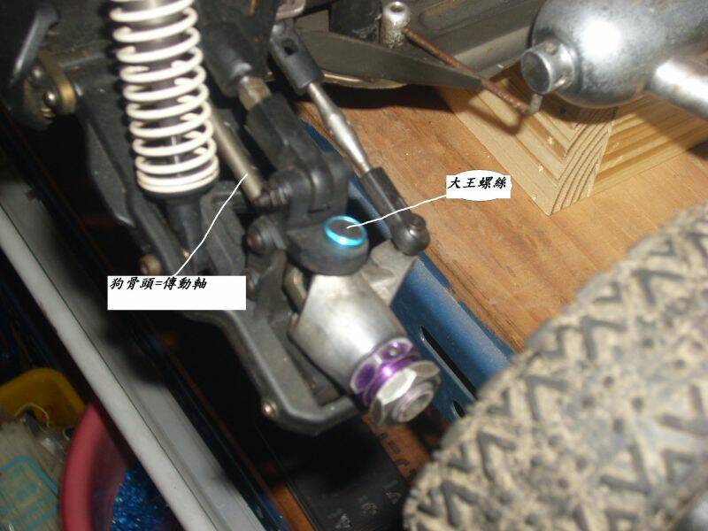

發表於 2010年10月25日 10:33 PM | 顯示全部樓層
軸心 =指的是傳動軸.也就是狗骨頭嗎?(如圖)
是的話先檢查看看你的上擺臂兩邊角度是否有一樣?
若有一邊太過內八或外八也會導致脫落!
另一個方法就是剪一段約5mm的油管塞進差速接杯.把傳動軸頂緊...
搖畢上面螺絲=你說的應該是大王螺絲&轉向螺絲吧!(如圖)
是的話看你是什麼車種?應該模型店都買的到.要不也訂的到貨!
這是特殊規格一般專賣螺絲的店家買不到!(其他車上的螺絲在一般專賣螺絲的店就買的到了)
建議你1/8越野車最好不要裝大腳胎或競速貨卡胎玩!
因為差速器構造不同裝上較大的胎會導致"重拖"而容易掃掉差速器內的齒輪
統稱:掃齒!!!真要裝大胎玩的話建議你差速油灌濃一點的1萬番或3萬番的!
以上是我個人潛見若有錯誤等待下一樓的大大再建議指正....
