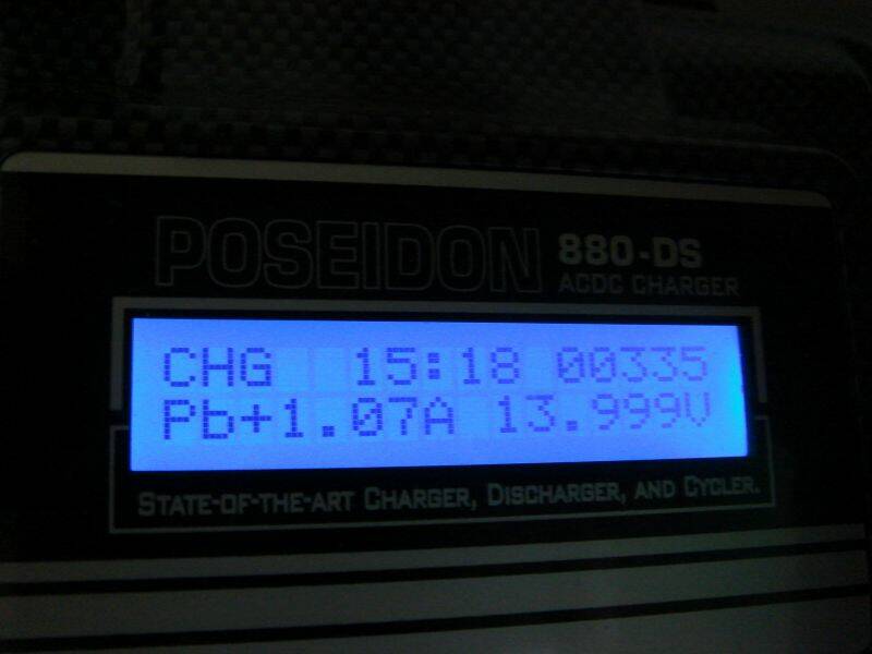

充電狀態下 最左邊按鈕一下 會出現
非充電狀態下 左邊按住會跳出 同樣視窗
充電中880 PB滿電會13.9-14.0
隔天看PB約13.10-20 都是OK的
 樓主| 發表於 2010年10月23日 05:38 PM | 顯示全部樓層
他現在out put電壓,13.99~14.00,是充飽了嗎??

剛充飽正常 你直接用3A灌他,等一下看他3A降到多少 0.3-0.2A就可以關了

所以現在是還沒飽囉!!
發表於 2010年10月23日 05:49 PM | 顯示全部樓層
等降到0.3-0.2A充電 再關閉
因為880不會截止充電PB模式,我浮充幾時小時0.1X還在充
我是根據之前使用830充PB的經驗(印象830好像是0.2A停止)
所以用880就給他這樣對照囉
 樓主| 發表於 2010年10月23日 05:51 PM | 顯示全部樓層
所以我就看他左邊PB+降到0.3-0.2A就可以關了對吧!!感謝你^^
