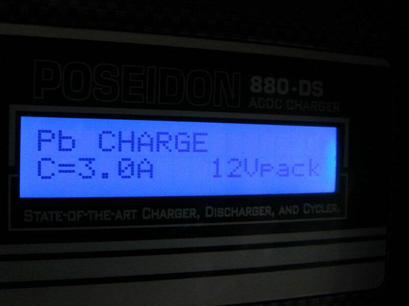

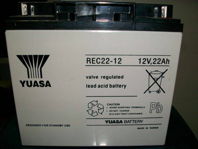

各位前輩請問一下,我今天買了一顆REC 22-12    12V,22AH 電瓶請問用880DS要怎麼設定呢??這顆電瓶要設定多少MAH, 幾A充電呢??請知道的前輩教我一下,謝謝

電瓶容量除以10=安全充電A數
22A/10=2.2A 不過我都用3A灌這顆
PB模式 只需要設定安培多少 看你要2.2A 或是跟我一樣3A灌他

小吳~所以我這樣設定對嗎??
發表於 2010年10月23日 05:28 PM | 顯示全部樓層
YES
