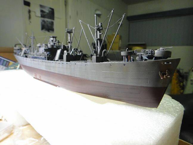

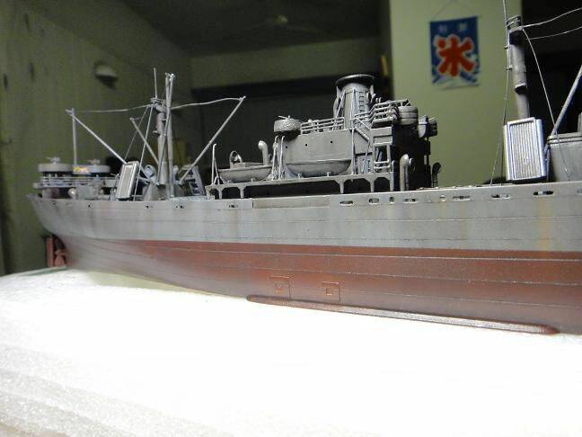

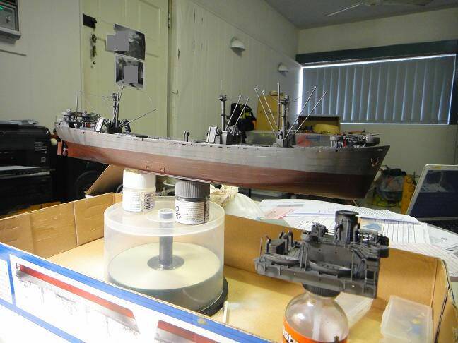

 樓主| 發表於 2010年10月18日 12:16 PM | 顯示全部樓層
最近終於忍不住 把盒打開 繼續努力

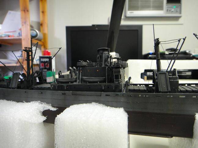

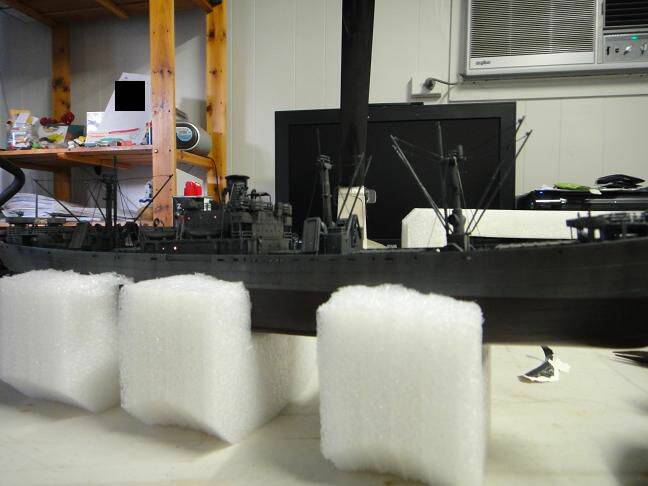

全船噴上消光黑, 船底上船底紅 (消光黑是因為想用epg800 大所教的不完全遮蓋......不過 噴完船島 就失敗了不完全遮蓋變成完全遮蓋 Orz...
完全遮蓋後 唯有用預置陰影方法去修補
船身 再用不完全遮蓋!!!結果..
rigging 也加上了
陰影做完, 噴上透明漆, 加水貼...
不過... 有一些水貼 一夾起就粉碎了...如 S.S John Brown.... 變成了....S  .............S .........JXh.....n.........Bx.......o.....n... Orz 還是算了 所以只貼了一部份
貼水貼後再噴一層透明漆 之後用油畫 黑 + 棕 以 1:15-20 zippo全船wash
部份地方加上油畫+ zippo 做流鏽, 擦擦擦 結果....
等兩天後再噴上多層超薄消光透明漆, ( X21 + X22 ) + thinner,  ( 2.5/3 : 10 ) : 2
等乾後..爛尾多年的劣作 終於完成了...

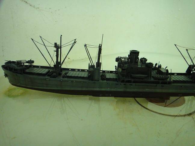

 樓主| 發表於 2010年10月18日 12:24 PM | 顯示全部樓層
上星期拿去附近的湖試水...玩了10分鐘 竟然下超大雨 只好乖乖坐在車上等...
來幾張真的
謝謝觀看!
