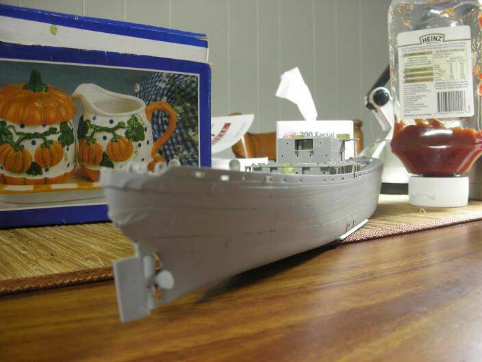

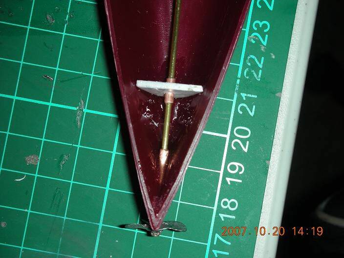

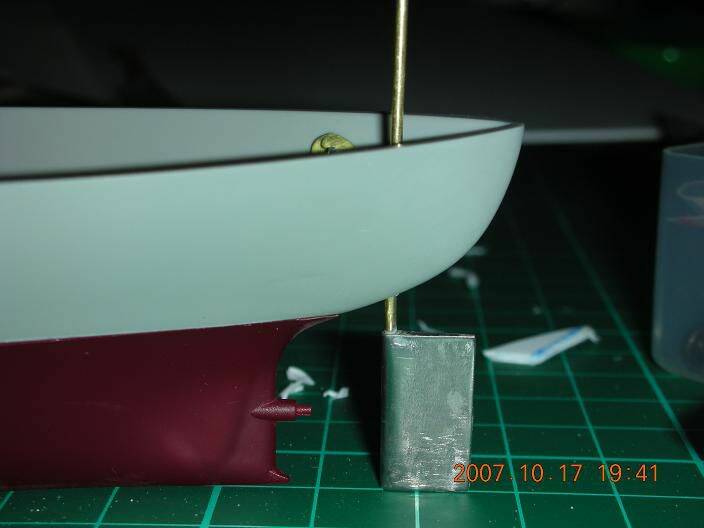

船舵用鋁片做的

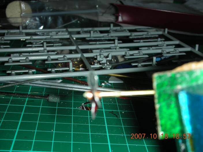

自制螺旋槳, 用可樂罐

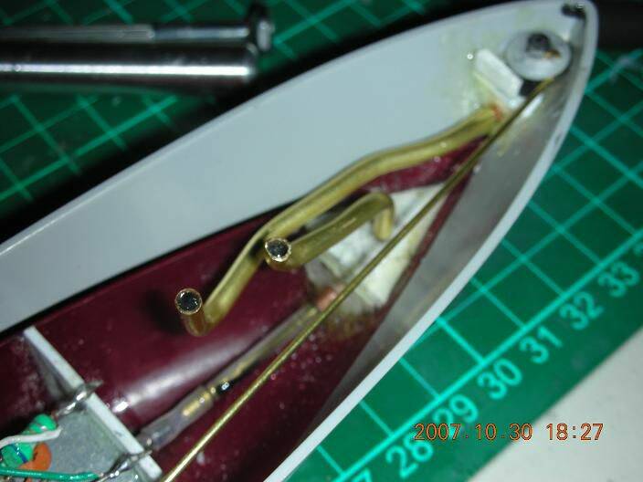

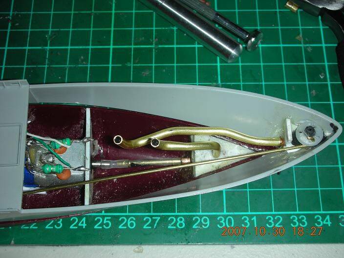

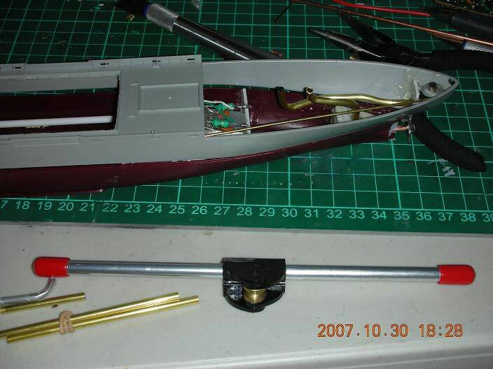

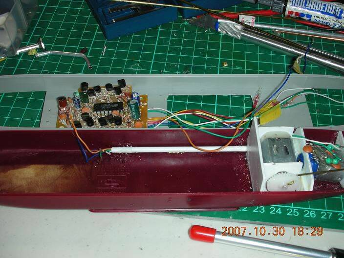

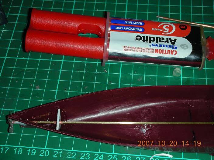

遙控是用了玩具車的電子零件, 130 馬達控制轉向,前後
銅管用來加Tamiya grease
螺旋槳打磨後

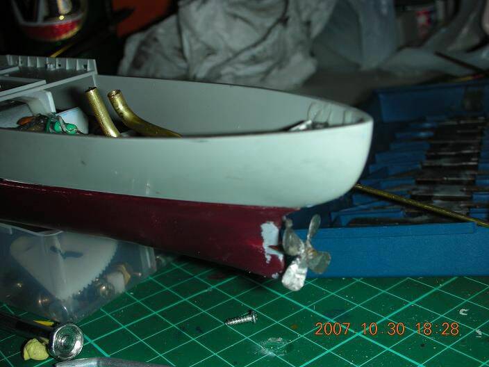

馬達部份完成 並用AB膠密封

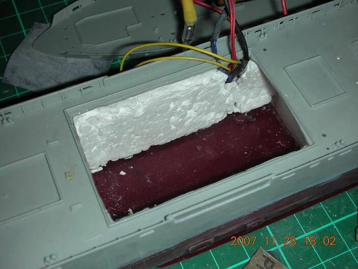

電路板用氣球加AB膠密封

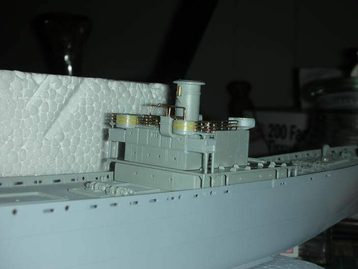

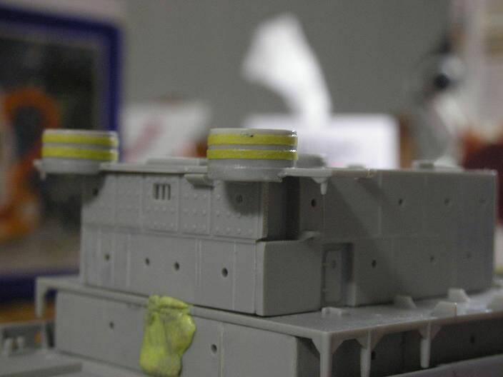

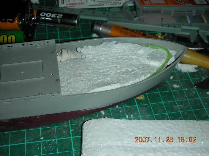

以保麗龍塊放入 加以防沉
噴上薄薄一層補土

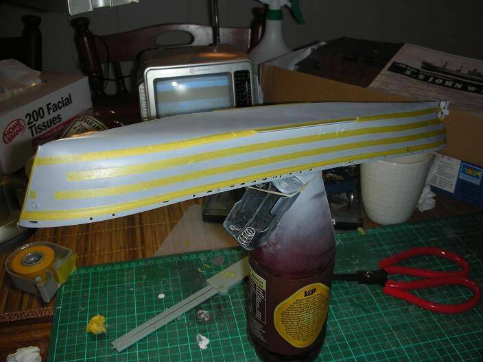

船身加上焊接位 Masking

發表於 2010年10月18日 10:58 AM | 顯示全部樓層
為什麼用馬達去拉舵角ㄋ
還有這個電子板應該從什麼地方拆過來的吧 應該結合 伺服器 電子變速器與接收功能 且與遙控器成一套件吧
這種東西假如進水 全部都報消 不要以為包起來就不會進水 雞蛋再密也有孔
一般船只有用到兩動 兩動版控式遙控器很便宜吧 再買一個兩動接受器
去買一個100元的伺服機 再買一個電子變速器 不是更好施工 且更節省空間
且雖小進水也不至於全部都壞掉 還有這種整電子板接收距離都不會很遠 醬子會降低玩船興致
小小建議 不要打我唷

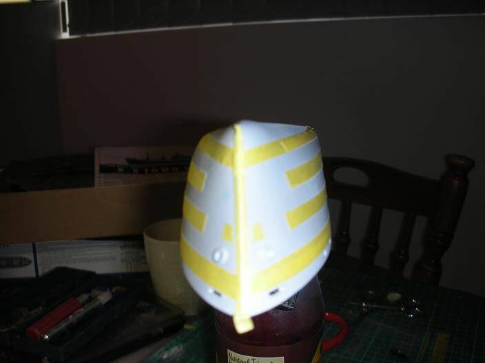

船島 貼上Masking tape
船身噴上補土

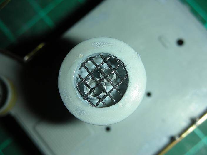

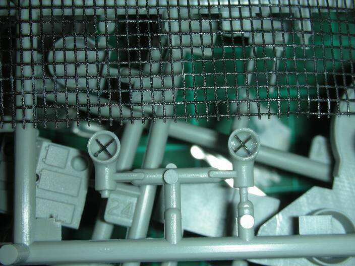

通風口加上隔蚊網

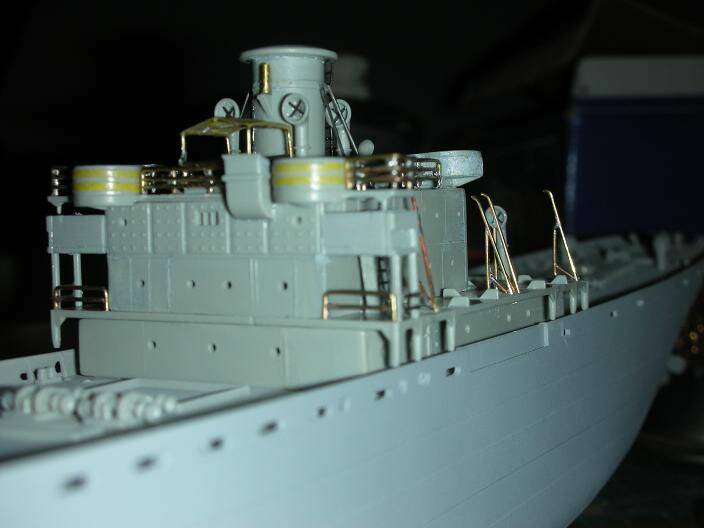

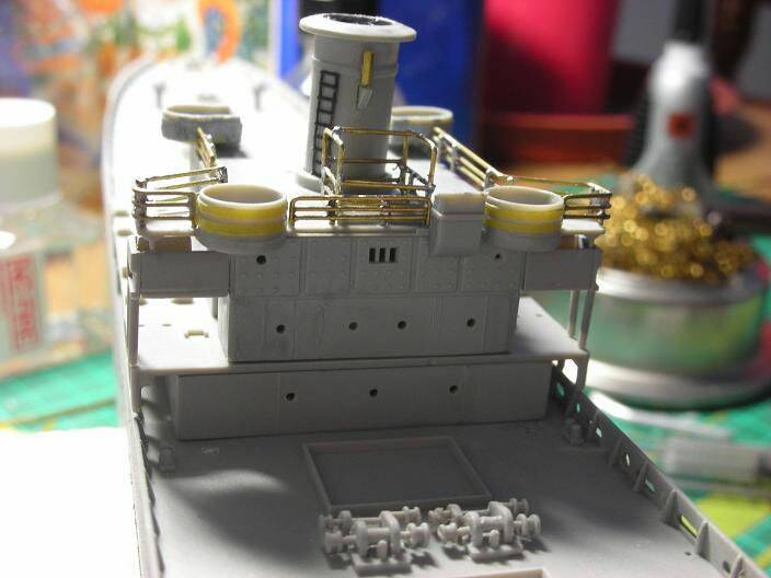

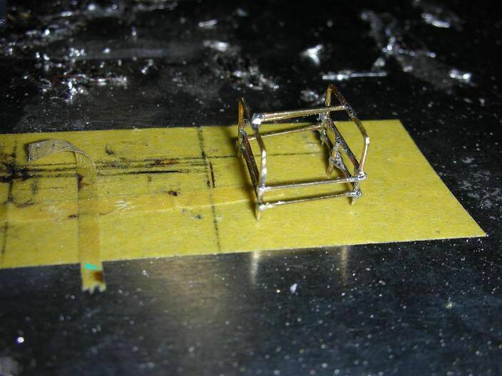

欄杆是用銅條自制...話說我在外國 PE很難入手 Orz..
排煙也加上隔蚊網
欄杆制作

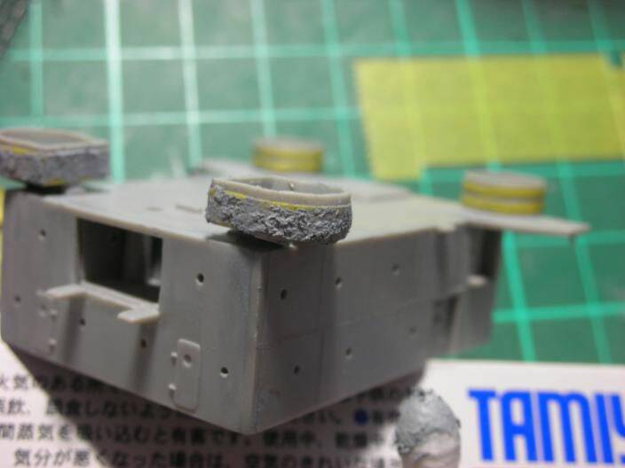

加上補土做效果
真船比較
船島加上自制PE

回復 2樓 7871497 的帖子
"小小建議 不要打我唷"
  當然不會打你 哈哈 謝謝你的建議
因為小弟住在外國的鄉下 所以買不到小型的 伺服器, 電變等 而且跟本買不到100 元的伺服機
不過下一首應該會用大大的建議. 從ebay買回來

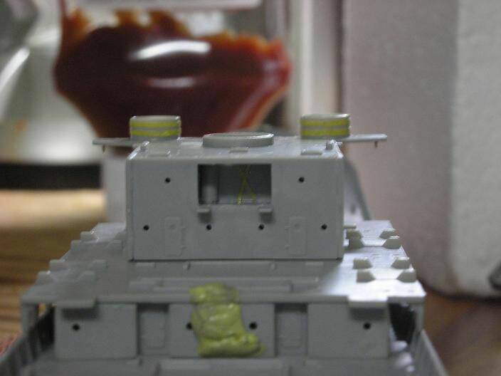

其它部份.....cut.....Orz...
細小部份加上銅條, 然後分別噴上補土
....先看看真的船..
噴上補土之後 就這樣.......爛尾了好幾年
