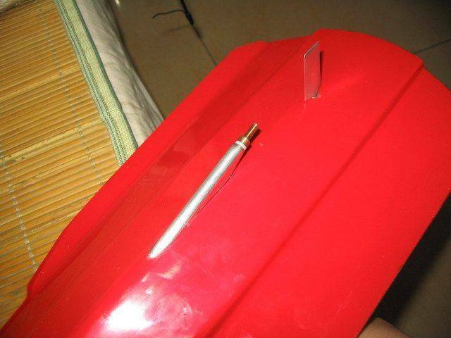

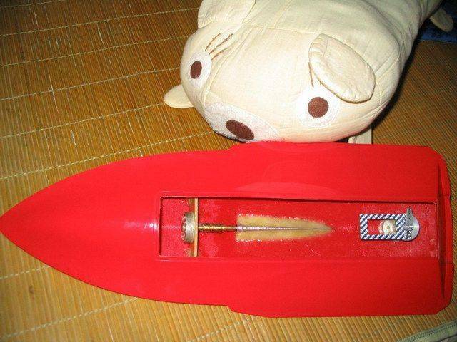

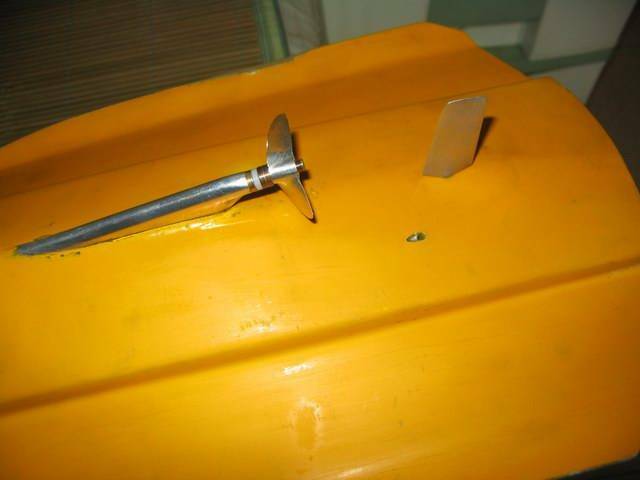

請問你的ECO尾軸的部分是兩頭都用培林嗎?還是自潤軸承。
傳動軸跟外面的鋁管中間有鐵氟龍管嗎?
小的一直忘不了:用嘴吹槳要會動。這個境界!
發表於 2005年9月5日 08:16 AM | 顯示全部樓層
事实上
呵呵!我的只有一头有培林!另一头是鐵氟龍垫片
傳動軸跟外面的鋁管中間没有鐵氟龍管
一样很轻松可以吹动
能吹动这是对轴系的一个必要的要求!

發表於 2005年9月5日 10:41 AM | 顯示全部樓層
Originally posted by dasu at 2005年9月5日 AM 01時11分:
jjkuo 大!
傳動軸跟外面的鋁管中間有鐵氟龍管嗎?
這是ECO跑的快..基本要求.我周遭玩ECO一般都不是問題...我前後裝軸承中間有長2mm的鐵氟龍管.沒有自潤軸承我2~3趟要加油一下...
發表於 2005年9月5日 10:44 AM | 顯示全部樓層
电船轴系定期加油是非常重要的!
