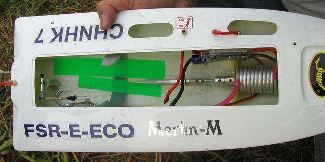

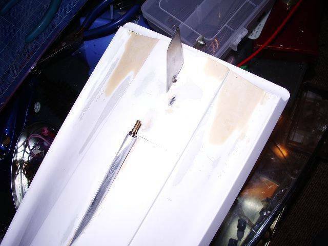

Originally posted by chungkin7777 at 2005年9月1日 PM 07時15分:
請教各位 eco 的水冷電變 出水及進水口位置該設置在哪裡了?
原本的只留馬達水冷進出水口而已..
可否有圖可參考..
感激不盡.......
上圖方向舵前是進水口....下圖馬達上面是出水口...
