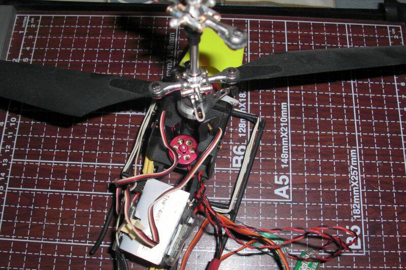

閒閒玩這台 5888 2.4g

你影片的速度 不正常吧!看起來有些 快轉 ~~~
我也有LAMA V3 飛起來的反應也沒你影片V2快
5888這台還比 原廠機LAMA V3 來得快一點點
要不要說說你的 V2 嘗試了哪些改造而無效

雙槳動態表現 和 單槳的表現差別 關鍵不在 動力上(馬達 電源)
注意看 solo pro 的設計是 貝爾混控 也就是平衡桿是被 半牽制著 這對操控直接影響很大
反觀 共軸雙旋翼機 的平衡桿都是採 完全開放式的活動 這在機體產生移動量時 它 會牽制上旋翼產生一個反傾作用 相對就會大大減少前後左右的移動速度
所以要從 平衡桿 先下手  如果不從平衡桿下手 那就是從十字盤下手
中國大部分玩具 都只是照別人的模型比例 直接縮放 COPY 而來的 對原理沒有認真研究 導致沒有改良 只是照抄
