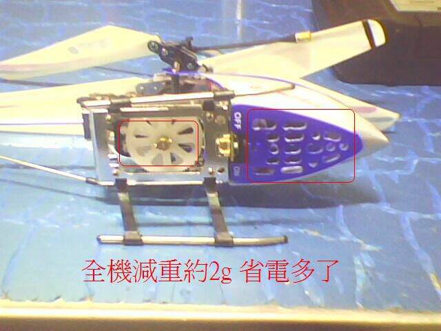

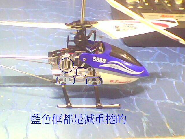

只是覺得它適合的重量應該落在43-45g較理想 針對它的馬達和動力表現而言 原廠是48-49g
缺點是 陀螺中立點常常要修正 油門解析度不夠高 其它都在接受範圍 另外一個貼心的設計是 大小動切換開關 真是理想
如果將平衡桿去掉 然後固定上旋翼 飛高一點應該可以來個翻滾 因為動量不小垂直重心又高 不過也因為如此 安定性稍差

這台機可以玩的就是減重工程了....
