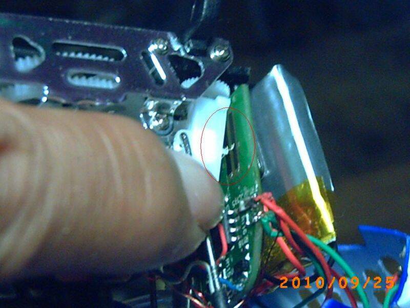

 樓主| 發表於 2010年10月5日 05:23 PM | 顯示全部樓層
原來微型伺服機還是有 VR 只是肉眼看不到 電阻碳墨是直接印在PC板上 當初想法也是如此 但是縫太小實在看不到有VR碳墨
就以為類似用步進馬達原理 偶還以為很進步馬達才兩條線 真是想太多
那調機就省略伺服機齒輪部分
開機約五秒後會自動定位 當初是直接開機馬上看著齒輪沒動作 就以為沒偵測 真是誤會
