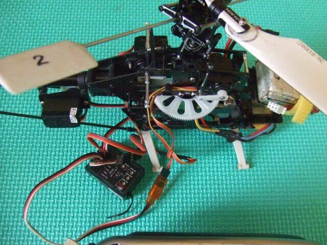

250搶到2S的電池後,開始進行改裝。

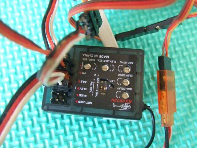

使用的RX-2612V接收器,測試中,進行中
RX-2612V不能正放!我又不想放後面,因為電池只有2S,2612V放在前端是比較好配重的。
接線測試中
接線測試中
RX-2612V
RX-2612V
使用壓電池的鋁板當支架
使用壓電池的鋁板當支架

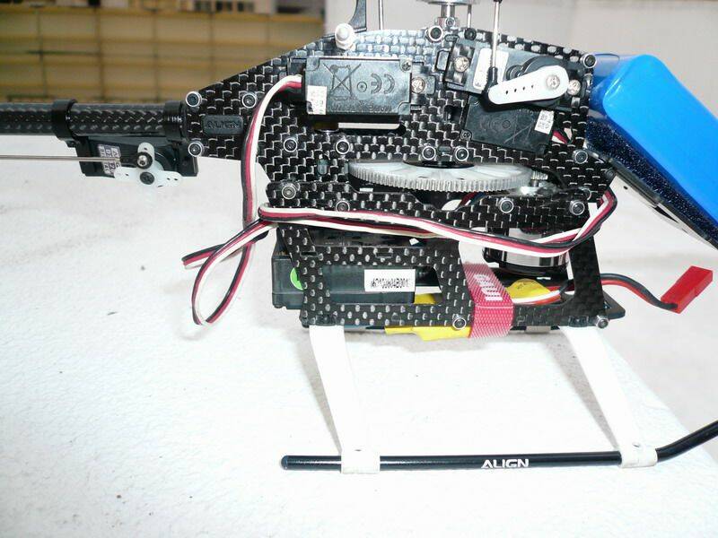

發表於 2010年10月3日 11:17 AM | 顯示全部樓層
回復 43樓 camipro9 的帖子
咦?我有一台改了,是正放耶?不過我是 3S 所以把小板凳拆了,放機腹那裡
缺點是"很難"調整參數,又不想用魔鬼沾黏住,所以頭痛中...
它三軸作動也蠻靈敏的.
 樓主| 發表於 2010年10月3日 12:43 PM | 顯示全部樓層
回復 44樓 pid27149 的帖子
pid...大大也是用2612V嗎,我看到的另一篇是用2610V?
我測試結果是AILE修正反向,因此才需要倒放,還是我測試錯了?
發表於 2010年10月3日 12:51 PM | 顯示全部樓層
回覆 45樓 camipro9 的帖子
我"也有" 2612V 啊
您是老前輩了,別叫我大大啦~
想說還在測試,就沒發圖了,上週拍的
2610V 比較小台,可是要改線,拿來裝 STO 那種單薄的機身好用
2612V 可以直插,不用改線.

 樓主| 發表於 2010年10月3日 06:45 PM | 顯示全部樓層
回復 46樓 pid27149 的帖子
我知道差異在哪邊了,因為我不是用原廠的伺服器,所以正放三軸陀螺儀的狀況無法獲得AILE正確的修正方式。
發表於 2010年10月3日 07:24 PM | 顯示全部樓層
回復 47樓 camipro9 的帖子
不同的伺服器,補正方式有不同嗎?
我試過 65MG DS410 410M SH0257 0350 這些伺服機,方向都很一致啊
