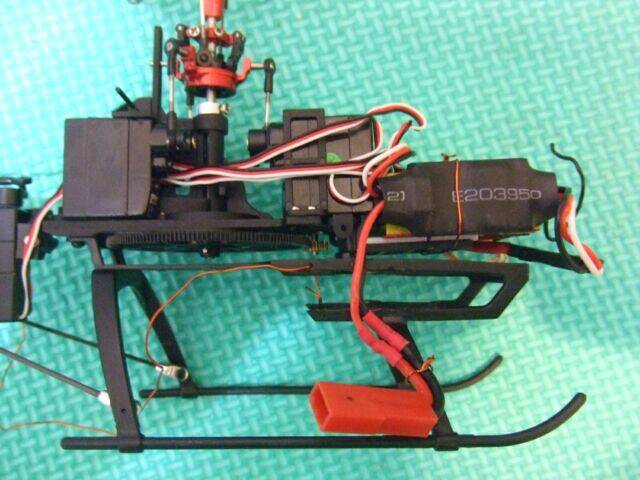

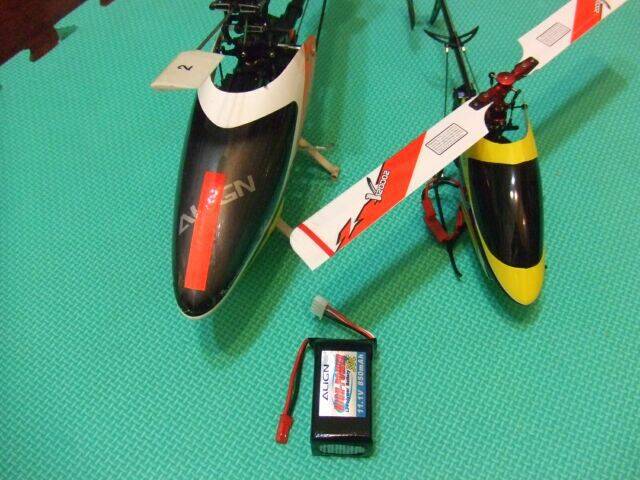

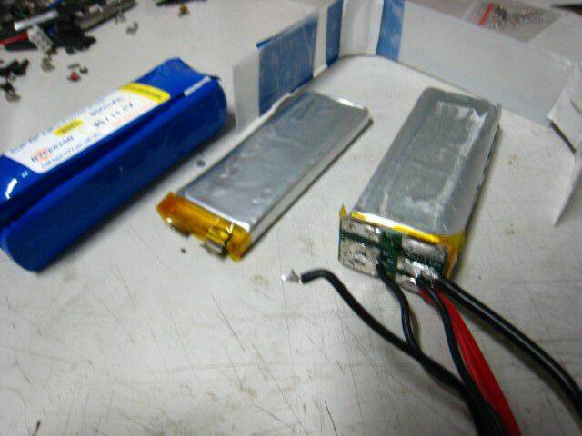

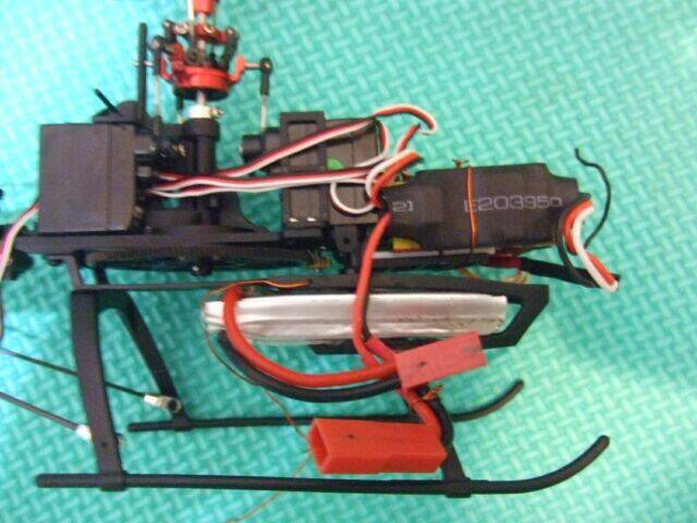

T-REX 250的標準電池是3S,850mah,30CV120D02的標準電池是1S,600mah,15C,也有人用800mah250說:我只要吃2S就好了120D02說:剩下的1S就給我吃好了,以免浪費

哈..我也是餵機機吃這個....上了850mah 30C 動力的4G6,真的夠噴........用在4G3上更是不得了,但是總覺得旋翼頭撐不住,快散了似的...........

我是因為把原廠電池操掛了一棵才改服用這個的

海波浪的800mah不用改電池座,比原廠電池更容易塞!
25C算起來可以提供20A的電流,遠遠超過馬達負荷。
好處是壓降很小,全油門硬拖電壓也不會降多少,飛完電池只有微溫,還能5C充電。

入手到現在以來,總共損換三副槳,一個十字盤。根據ej189大大的建議去修改定向固定塊,確實可以讓無法掌控的奇怪動作消失。
現在感覺蠻穩的。
