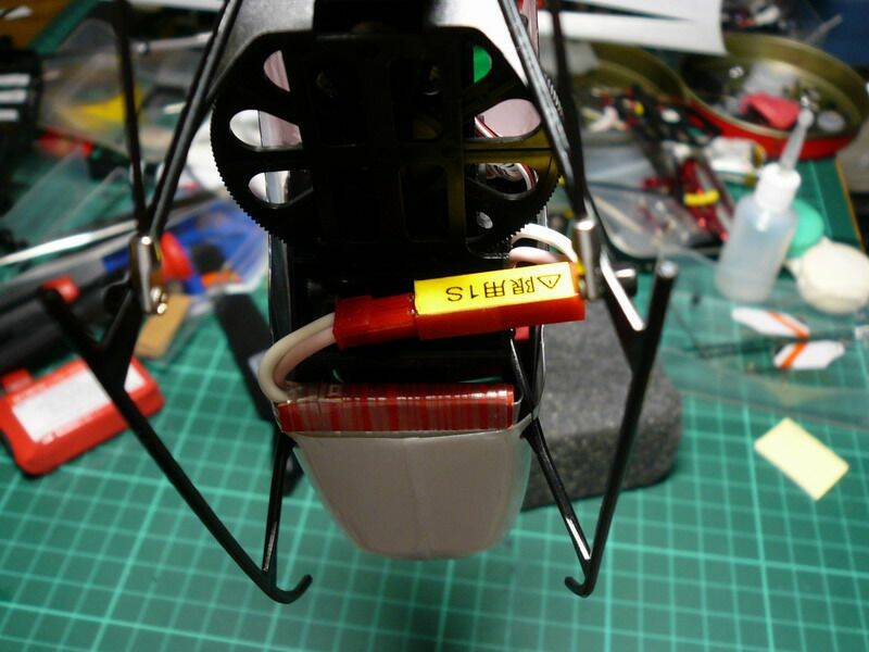

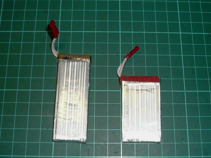

電池我用過這兩顆:
噴機子用右邊那顆:海波浪 450MA/25C 優點是輕,壓降很少,不太會燙.

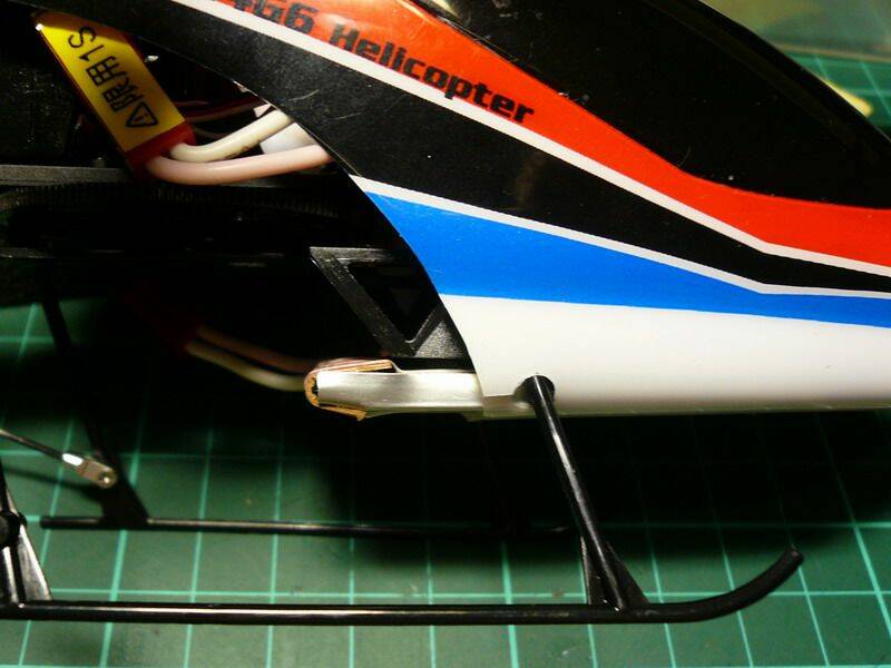

拆了兩顆 3S 的來改,飛超過 100 次以上了,只陣亡一顆
缺點是,略寬於電池槽,只能塞在舊款的殼跟腳架中間,(圖 2.3)
如果是新款的,不動刀的話,只能貼在機腹的位置,(請參考圖4)
另一個缺點是太有力,配原廠電變經常飛到忘記,過放到 3.7V 以下...
左邊的是 850MA/25C 這顆我只拆了一顆來改(好貴)
拿來給我餵我的飛狼機用.稍重,不過好處是可以直接塞進電池槽.(圖5)
電變散熱我是如圖二這樣改的,用 DDR 記憶體的散熱片下去改的.效果還 OK
而且不會太重.
