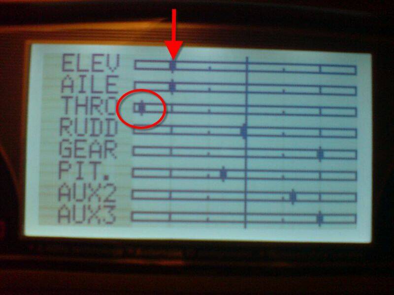

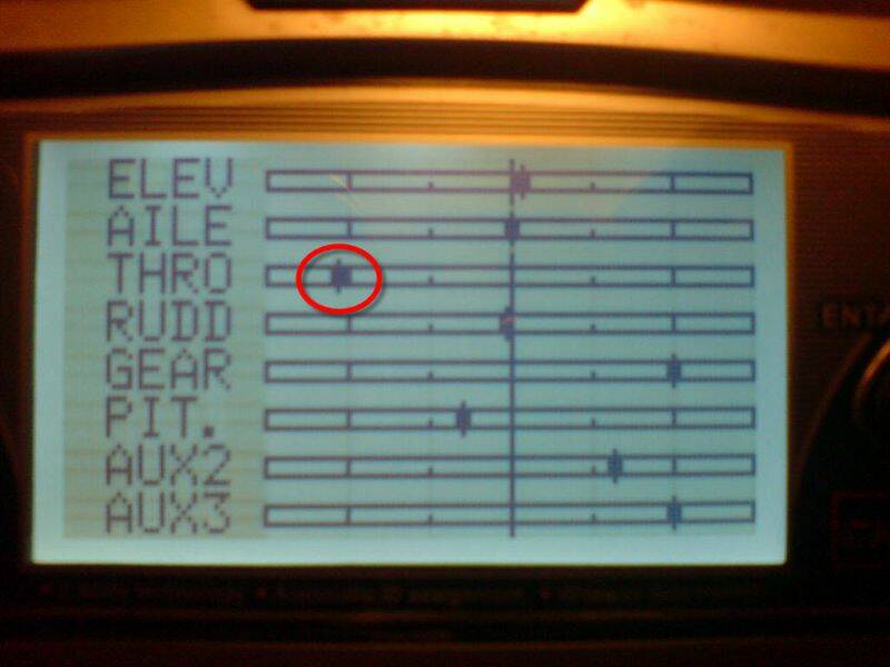

回報狀況:
1, 檢查一下油門曲線,確定是 線性 0-25-50-75-100.
2, 2801 monotor 畫面:
油門低點在最左邊~~~不在箭頭所指的地方!
要把油門微調調到最高,才能讓他維持在箭頭所指的線上!
奇怪的是,我的 DSX7 怎麼也這樣???? 暈啊~~~~
昨晚有試著依照這篇教學校正搖桿:
http://www.rctw.net/forum.php?mo ... p;extra=&page=1
結果無效.................
subtrim 確定全都是 0 .....
 樓主| 發表於 2010年10月9日 03:45 PM | 顯示全部樓層
回復 93樓 kakkoii12 的帖子
試試看Trvadj的Thro調成H100%,L100%所猜您的L應該是 大於100。L調到125,就會到最左邊了
[ 本帖最後由 camipro9 於 2010年10月9日 11:40 AM 編輯 ]
發表於 2010年10月9日 05:27 PM | 顯示全部樓層
回復 94樓 camipro9 的帖子
如果是那樣, L 要調很大才有可能到底吧?
發表於 2010年10月9日 11:52 PM | 顯示全部樓層
回復 94樓 camipro9 的帖子
BINGO ~~~
真的是 Trvadj 的 L被設成 140% .................(我沒印象有動到它呀....Orz)
改回來之後 ,重設電變,完全成功!!!
油門真的正常啦!!
感謝兩位前輩的協助,終於可以爽飛啦~~~~
感恩!
