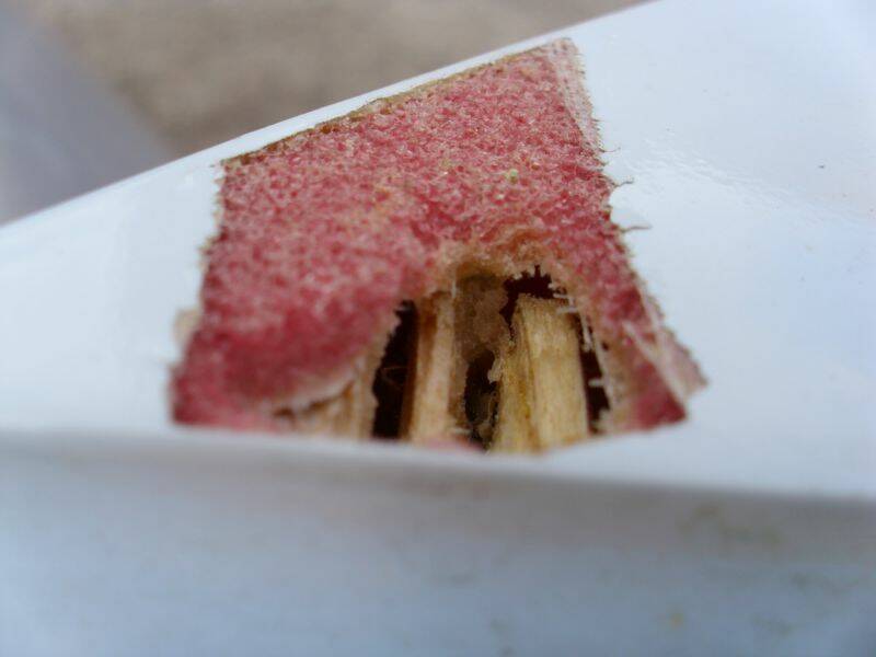

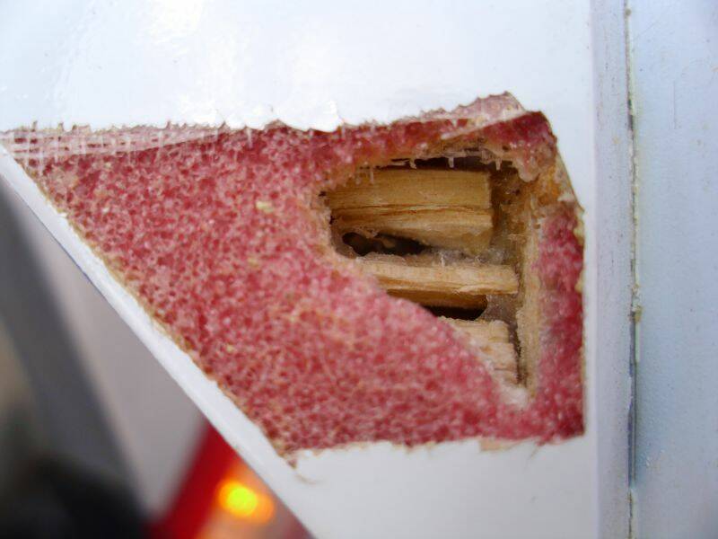

 樓主| 發表於 2010年9月28日 10:37 AM | 顯示全部樓層
原帖由 胖贝贝 於 2010年9月28日 08:26 AM 發表
如果是O家給配的舵角,就像下面,抹好樹脂膠應該是不會拖出
留意舵角上的四個洞洞,起很大作用
貝貝兄:我知道你的意思,舵角上的〝洞〞有加强〝粘合固定〞的作用請看下圖。
[ 本帖最後由 choua 於 2010年9月28日 10:53 AM 編輯 ]
新机來時並沒有付你圖表上的舵角器,我用的是用倆片1.0mm的玻璃纖維板自行制做的 ... ... ...
再注意看下面這倆張圖片,不但表面沒有〝硬木〞連底層的〝巴爾沙木〞也都〝拉扯〞掉了,更何况是表面? ... ...

發表於 2010年9月28日 08:07 PM | 顯示全部樓層
該机我自己也在飛,也是第一批生產的機器,不過用的是原廠原裝的碳纖維搖臂。目前應該有60多個起落,這個舵角暫時沒發現問題。不知當時樓主是進行什麽科目練習?例如一個快滾突然就平尾就失效就直接好聯想到機體問題。但這台機器是雙舵機驅動,不知另一邊平尾當時是否完全失效?如不是完全失效可懷疑舵角失效。如完全失效則可能舵機當時無動作。畢竟墜機能夠造成的損傷不好預測,從多角度分析問題會好些
