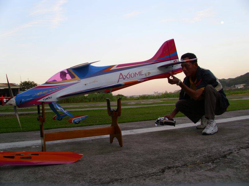

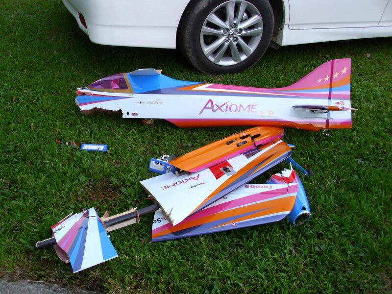

天一亮就到〝柑園飛場〞費了一番工夫,再把主,尾翼的角度調好,第一趟感覺很OK心裏還滿爽的,但第二趟還不到3分鍾〝ELEV〞就不聽話了,接下來的後果不用說大家一定猜得到,自己看圖吧!
[ 本帖最後由 choua 於 2010年9月26日 08:12 AM 編輯 ]

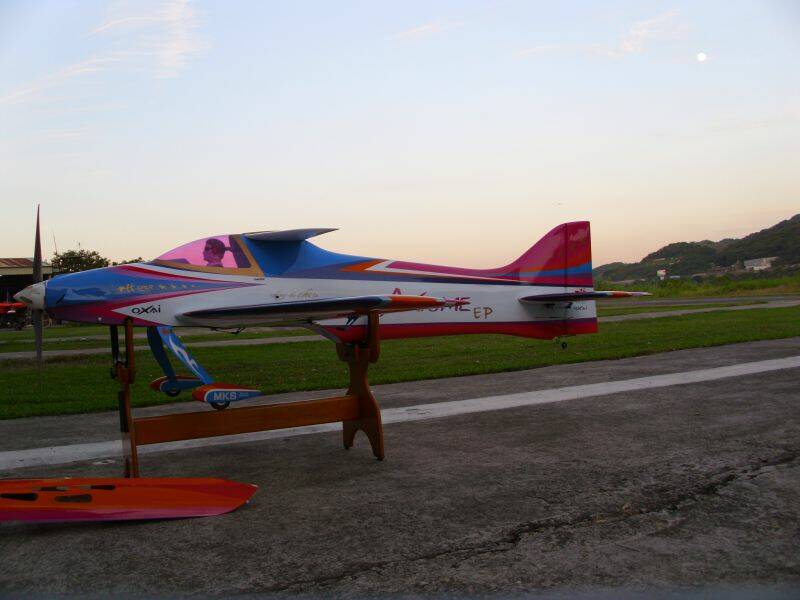

我的愛机AXIOME-110-EP於2010.09.25AM:05:50所留下的〝最後留影

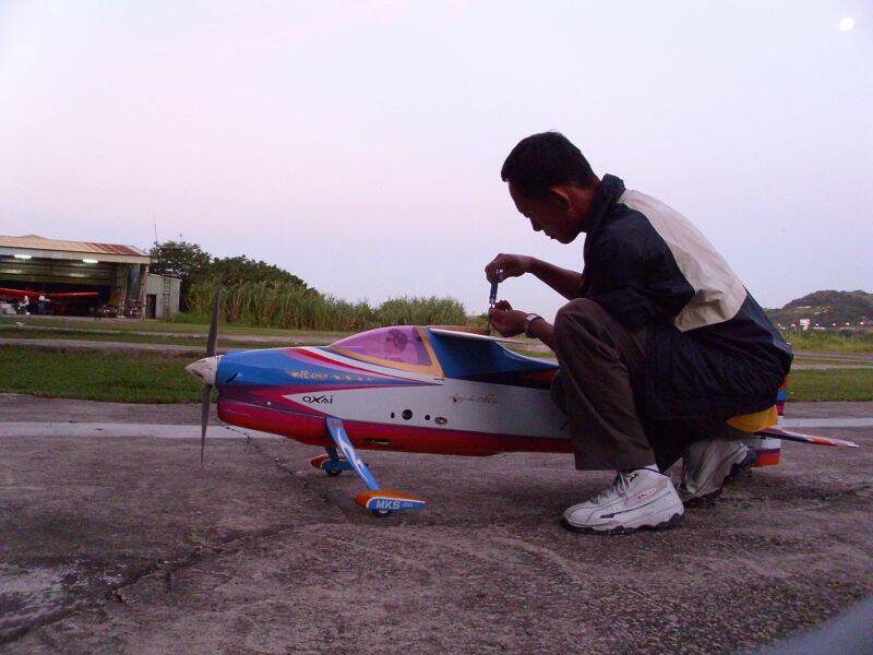

飛行前最後的調整AM:06:20分
飛行前最後的調整AM:06:20分

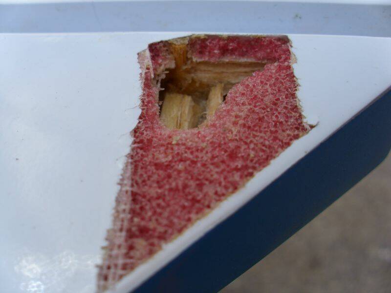

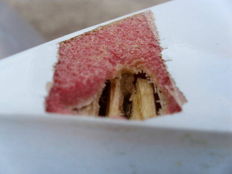

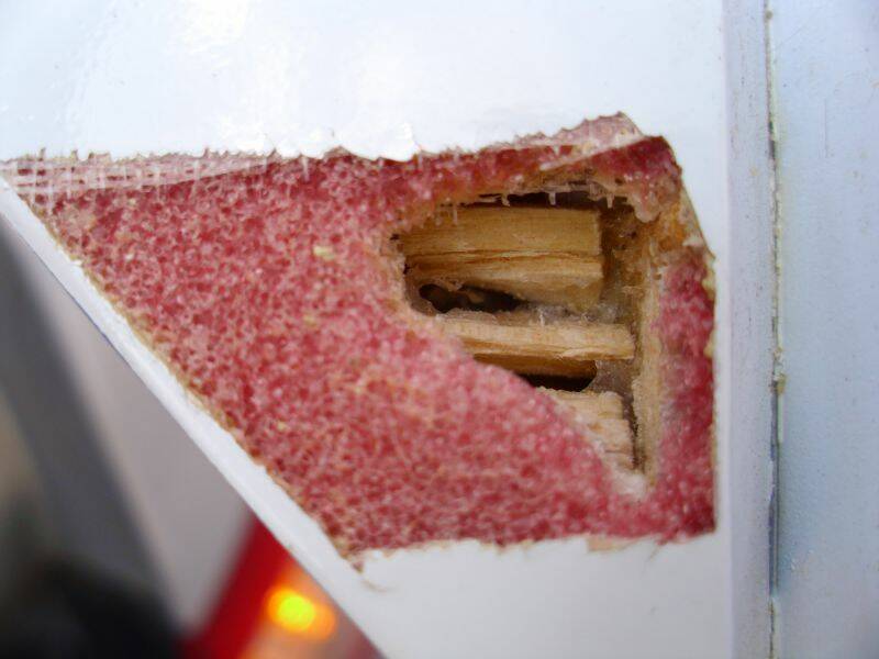

元凶就在〝這〞GP板的机身,付的是EP板的尾翼
完全都沒加裝硬木板,連最底層的部份也只是用〝巴爾沙木〞粘上去而己〔我要是裝引擎的可能3趟就掛了〕 ... .. ...

發表於 2010年9月26日 12:26 AM | 顯示全部樓層
实在是!
太可惜了!!!!
發表於 2010年9月26日 12:57 AM | 顯示全部樓層
好可惜唷!.....這是不是用電木板彎彎的塗AB膠後崁入的那種呀.....小周大....請節哀...
