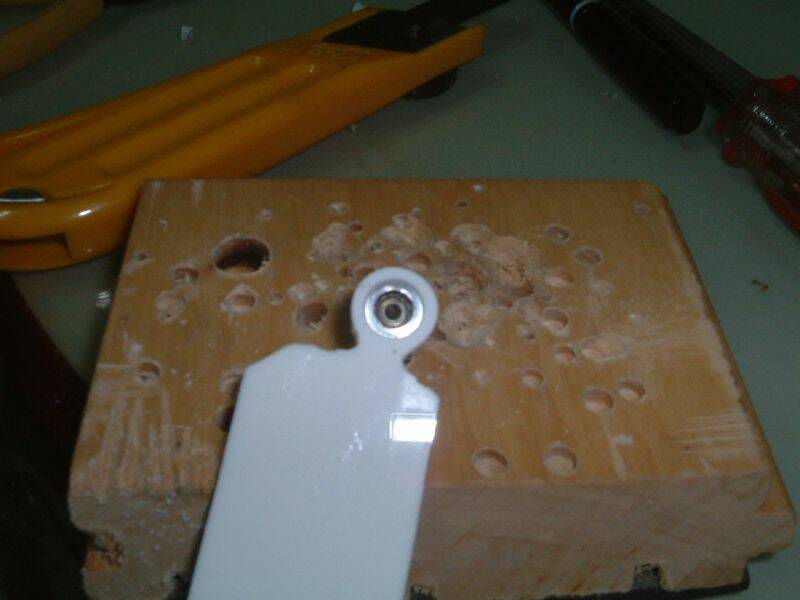

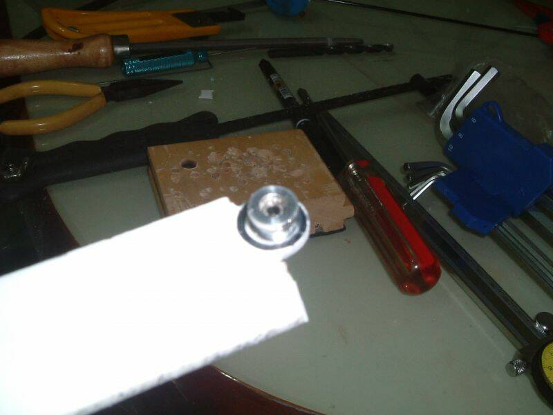

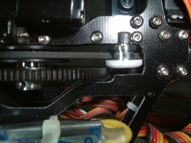

回覆7樓:有一線曙光
今天(2010.10.09)花了幾個小時構思及製作一個塑膠環(如圖1-3)並組入導帶輪,目的就是要增加凸緣直徑(如圖4)測試的時候皮帶仍不斷翻轉,但不會脫出,又因皮帶張力可調整較大,即使翻轉仍可傳動,所以我將皮帶翻正後去試飛,停懸兩顆電池,皮帶都正常,希望能持續,提供您參考!!不過想想,買V3的人這麼多,怎麼就2個人遇到這樣的問題能中籤王,有沒有考慮買樂透?中了就去扛一台700E吧!!
