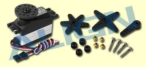

報告豪哥
小弟因為搖控系統的關系.必需要用到數位伺服機才行
所以選用的是這顆.
重點是它的金屬齒輪頭.是正常的F牌標準伺服機的尺寸
功能說明:商品規格:
●高剛性ˋ耐摔抗衝擊全金屬齒輪。
●無核心馬達設計,速度快效率高低耗電。
●10Bits訊號解析度,反應動作完美順暢。
●反應速度快高扭力4.6kg.cm,超高精密結構堅強設計。
●中段鋁合金優美精緻外殼,瞬間散熱持續高效率。
●可支援數位與類比控制訊號。
●可應用於T-REX 500 CCPM伺服機,力道強實動作精確。
【亞拓有全項商品,保有"產品責任險",是您最安心的選擇。】
●輸出扭力:3.7kg.cm(4.8V)
             4.6kg.cm(6.0V)
●動作速度:0.13sec/60°(4.8V)
              0.11sec/60°(6.0V)
●額定電壓:DC 4.8-6V
●操作溫度:-20°C至+60°C
●尺寸:35.0 x 15 x 29.2mm
●重量:29g
●1520μs寬頻系統
商品配件:
●伺服舵片 x 3
●舵片固定螺絲 x 1
●避震橡膠 x 4
●黃銅墊圈 x 4
●伺服機固定用自攻螺絲x4
●DS5伺服臂 x 1
[ 本帖最後由 a560728a 於 2010年9月14日 01:49 PM 編輯 ]

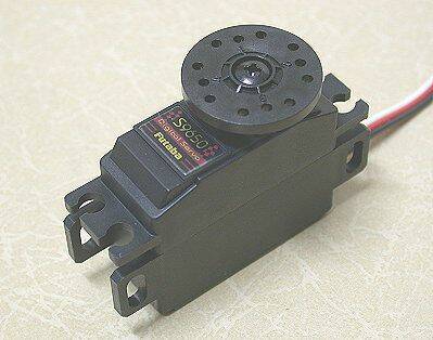

強哥...你說你那台AMR原廠附的伺服機是鋁殼的???我的很像是不是也.表層有一圈的貼紙看起來像而已吧?!?!?!...
哲哥PO的那顆應該是DS510M.有M才敢大聲...呵呵
510M跟9650都不錯.但是510M是金屬齒的.9650比DS510M貴但是確不是金屬齒.不過很好用到是真的(我的1/8NSR就是裝9650)
