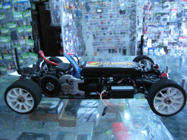

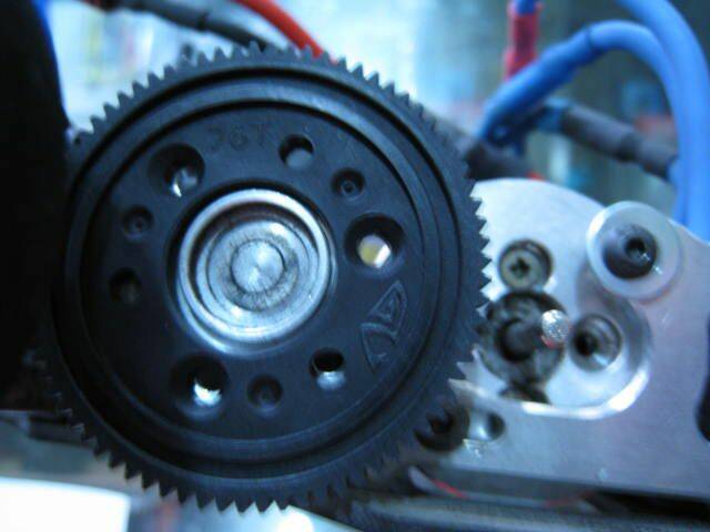

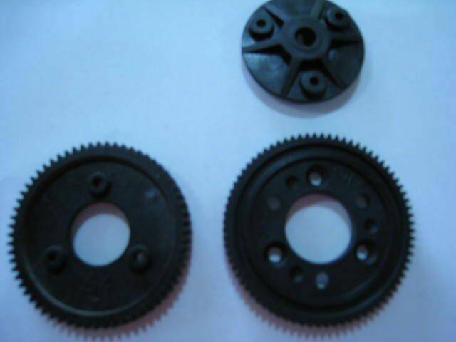

豪哥.
我一直有印象好像有1-2家出的48大齒盤可以直上AMR
而不需再擴孔改裝(可能引響強度)
這兩天颱風剛好有空可以讓我可以慢慢比對
這個是用..偉鋒..出的70T及76T.可以直接合上
但螺絲需改成3mm半圓頭的型式..固定端用3mm防鬆螺帽固定
還有我的改回4驅了.電池固定二樓板上
用米漢的7.4V 15C 3000MAH電池(比較薄一點)
這樣平跑殼也可以裝!

發表於 2010年9月20日 06:35 PM | 顯示全部樓層
原帖由 qaz84084 於 2010年9月20日 05:53 PM 發表
感覺好像不錯ㄟ~不過電池的放電系數會不會太低阿??
天線座要放哪阿??
一顆要多少摳摳阿??改齒比要多少摳摳阿??
電池還好啦.米漢M5機車的原廠無刷都還撐的住
天線我是用2.4G的.就可以隨便放
原廠0.6M的規格.有較小的齒輪可以改
不一定要連大齒都改成48P的
發表於 2010年9月20日 07:47 PM | 顯示全部樓層
看來電池放在二樓板是目前最好的選擇了
我也是放在二樓板
房車用7.4V比較長一點
這車原廠設定後輪好像有點甩(還不想改設定)
所就把電池的位置稍微放後面一點看有沒有差別
齒輪讚喔
qaz84084大大
天線座我建議可以放在
原本鎖電池壓版上面這樣應該不錯
我目前接收也是放在上面(FD四動超小顆)

 樓主| 發表於 2010年9月21日 09:51 PM | 顯示全部樓層
原帖由 a560728a 於 2010/9/20 12:05 PM 發表
豪哥.
而不需再擴孔改裝(可能引響強度)
這兩天颱風剛好有空可以讓我可以慢慢比對
但螺絲需改成3mm半圓頭的型式..固定 ...
還是哲哥利害...
我這2天剛好回南部娘家.所以沒有上線...
上星期一直在注意大直齒的問題.後來也是發現偉峰的大直齒很像可以直上.只是因為要南下所以就沒有實際去試.現在可以放心的給他搞去了... ...哲哥...3Q...
