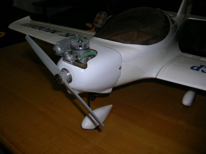

小電機改油機分享
發表於 2010年9月11日 07:37 PM | 顯示全部樓層
可以在木製引擎座全部塗上耐油油漆(如EPOXY油漆)..可保引擎座不會被燃油滲入..久而久之就爛了..並在引擎腳與引擎座之間加一片鋁片並塗上AB膠或矽膠(防止油侵入)..這鋁片可將應力平均分散至引擎座上..必免小面積的引擎腳久了會壓壞木製引擎座..照片中黃色的是耐油油漆..
如果加了鋁片就必須考慮到推力線的問題..如果是2mm的鋁片..那木製引擎座就必須降低2mm..以符合原來推力線的位置..
黃色的是耐油油漆
黃色的是耐油油漆
 樓主| 發表於 2010年9月11日 09:42 PM | 顯示全部樓層
回復 7樓 flightsafty 的帖子
感謝大大分享,已經完成防油處理我都用AB膠加酒精稀釋後使用這樣可以看到木頭的原色,至於引擎座因為是小引擎就不考慮加強了
[ 本帖最後由 poohx0288 於 2010年9月11日 09:44 PM 編輯 ]
固定機頭的木塊也包覆玻纖加強,可能太龜毛了

發表於 2010年9月13日 01:13 AM | 顯示全部樓層
7楼的flightsafty 朋友你好。
你的图片上是电子点火的enya四冲发动机吗?是汽油燃料还是甲醇燃料呢?

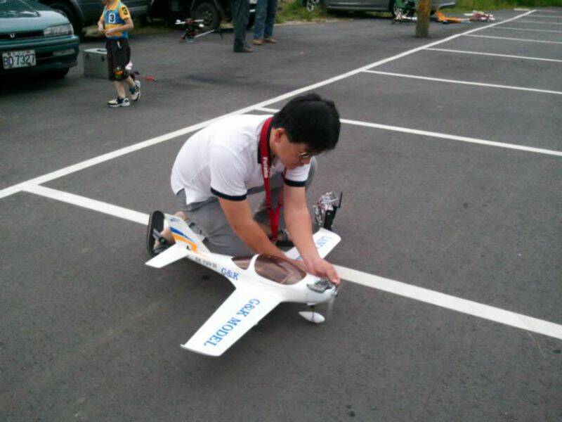

 樓主| 發表於 2010年9月16日 11:15 PM | 顯示全部樓層
今天首航成功..............
