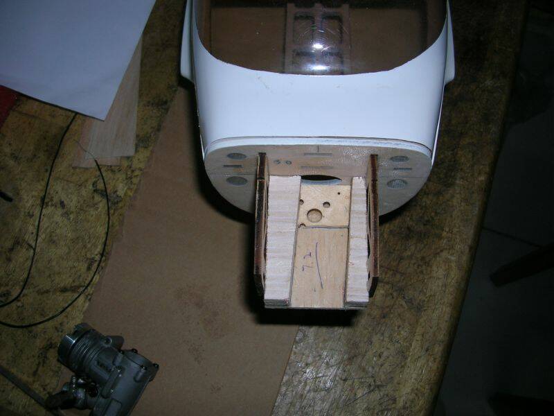

開封後看到防火牆都是洞當場傻眼,因為另外買的引擎座無法安裝只好用馬達座修改,看假日來得及飛嗎?
[ 本帖最後由 poohx0288 於 2010年9月10日 10:51 PM 編輯 ]

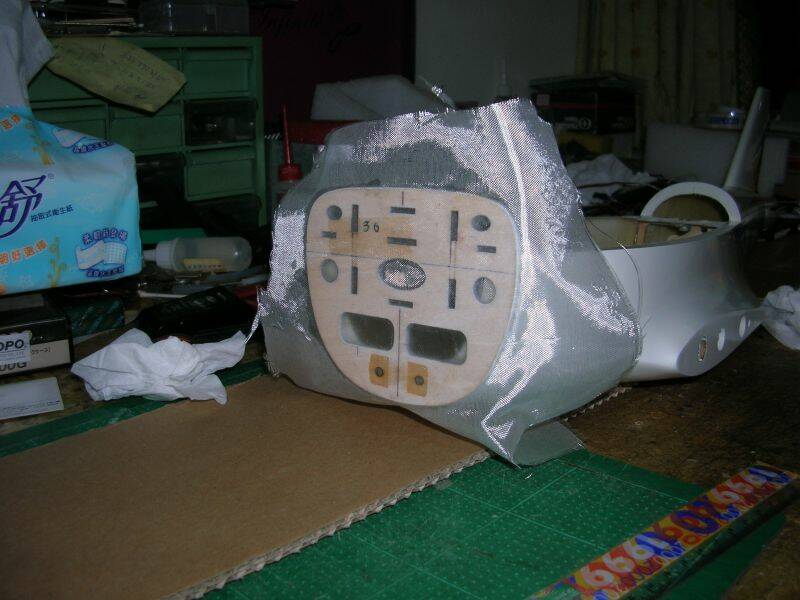

用玻璃纖維補強兼防油
用玻璃纖維補強兼防油

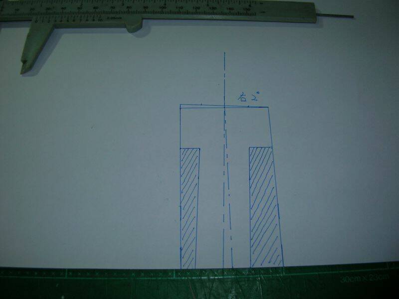

先畫圖偏角也設一下
先畫圖偏角也設一下

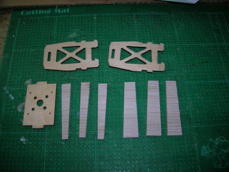

零件完成開始組裝
零件完成開始組裝

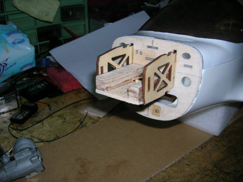

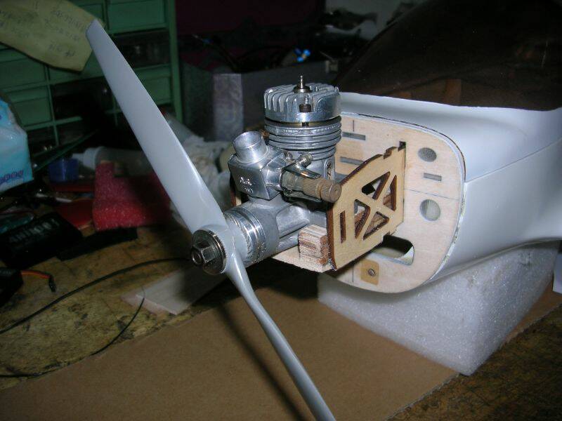

試裝一下
試裝一下
完美
完美

Q漂亮!~側裝下的去嗎?
 樓主| 發表於 2010年9月11日 01:10 AM | 顯示全部樓層
原帖由 relliklin 於 2010年9月11日 12:55 AM 發表
Q漂亮!~側裝下的去嗎?
剛比了一下因為機身較寬側裝引擎可以隱藏,來不及了

您好!
想請教一下,
1.那偏角是不管幾級引擎,都固定2度嗎?
2.上下需偏角嗎?
3.電機需要偏角嗎?
感謝先~~~

原帖由 Richard5257 於 2010年9月11日 11:36 AM 發表
您好!
想請教一下,
2.上下需偏角嗎?
3.電機需要偏角嗎?
感謝先~~~
1.偏角先以2度為基準再實際飛行後調整,因為嫌麻煩我都用2度就好
2.需右偏以及下偏,下偏一樣2度
3.電機一樣要
