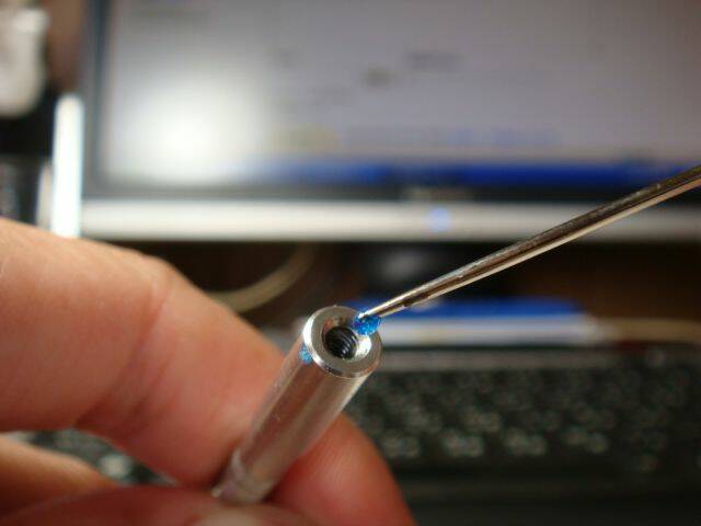

通常我點螺絲膠的時候,都不會點在螺絲上的螺紋,而是將螺絲膠沾在細針上,再插入在"欲鎖位置"上塗抹均勻個兩圈!可能是我比較龜毛!總覺若是螺絲膠沾在螺絲上,再鎖入的話,螺絲膠會鎖入的同時,無論膠多點多或點少多少都會溢出,太多的量溢出的話,若是鎖在有軸承的位置上,甚至可能會沾黏到軸承,導致軸承不順暢!當然點螺絲膠的"量"也有差啦!
而每次拆解螺絲時,無論是橫軸或是其他機件上的螺絲孔洞,我總是會先用去漬油泡過清洗螺絲孔洞內部的油漬,順便清潔機件!如此一來,沾螺絲膠鎖螺絲的同時,也比較安心牢固!
以上分享可能有點"篇題"了,只是單純提供點心得給大大們做參考!
