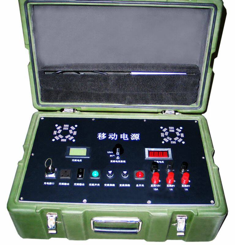

圖中這個是軍用的空投箱,內置100Ah容量電芯,由飛機上投下給地面部隊用的.

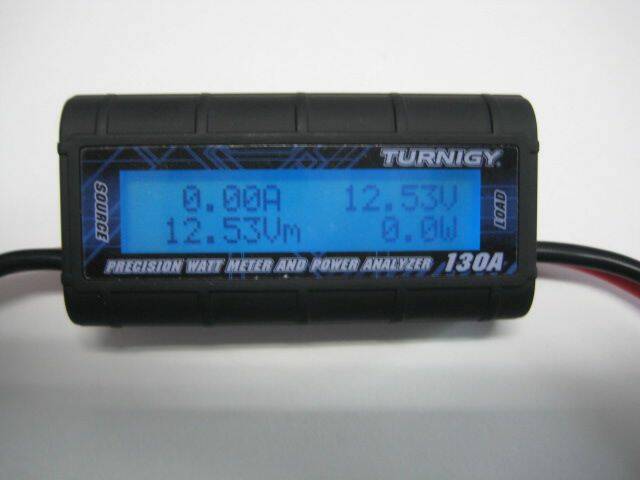

謝謝Kris大大的解說,對於功率計的面板顯示,如圖片面板上在充電時會有4個數字,不知各代表什麼意義呢???
 樓主| 發表於 2011年5月10日 08:49 PM | 顯示全部樓層
回復 105樓 KELLYWANG 的帖子
左上:電流A
右上:電壓V
右下:功率W
左下:統計值,輪流顯示: 輸出mAh/最高功率/最高電流/最低電壓
內部暫存器只使用16Bits,所以mAh最大只能顯示65.535Ah,超過時會由0重新開始計數.
那個130A也別太相信,線只有12AWG,還沒跑到130A線就快融了.能持續60A就不錯了.

謝.....Kris大的解說,小弟上有一問,此功率計掛在充電站,對使用者而言,那些資訊數據,是我們最需要注意的呢??
 樓主| 發表於 2011年5月10日 09:54 PM | 顯示全部樓層
回復 107樓 KELLYWANG 的帖子
平時注意右上那個電壓V及輸出Ah即可.
Ah可看出還有多少客量可用,例如電芯容量是70Ah,錶上顯示己輸出50Ah,那就剩下20Ah可用了.
那個V也要注意,如果電芯為7S(滿電29.4V),當電壓剩下23V以下,最好充電電流降到20A.如果低於21V就不要繼續充了,因為21V時容量也差不多70Ah了,此時勉強抽頂多就5Ah了.
