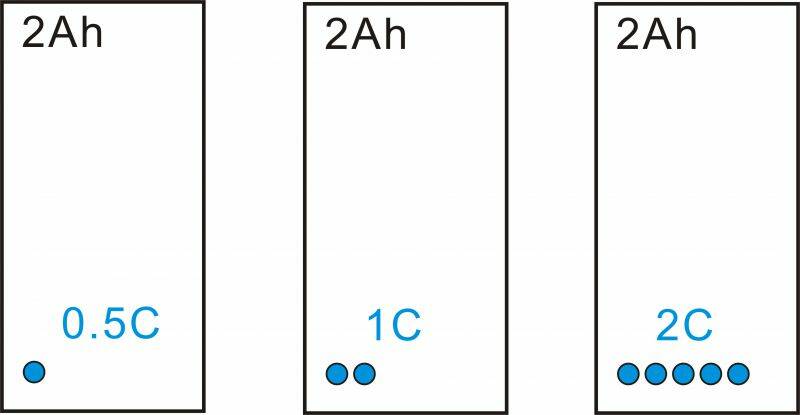

就以下三張圖說明,水桶的比喻很讚,就當作每一個方框都是一個大水箱,底下的圓洞就是出水孔,如同24樓棗子兄所說: C數是電池的性能,是沒有辦法改變的。正如水箱的出水孔是工廠預先做好的,無法改變!
每個圓洞代表每小時1A的電流量(水流量),水桶本身是2Ah的蓄電量(蓄水量),所以由左而右的放電C數分別為
1/2 = 0.5C
2/2 = 1C
4/2 = 2C
以下簡化數字以便說明

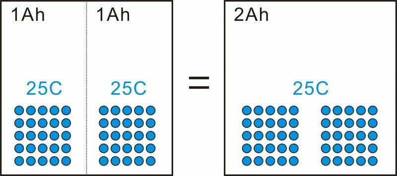

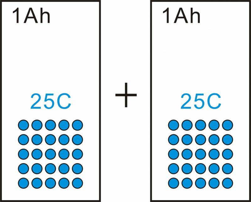

當兩顆1Ah,25C的電池並聯後回得到甚麼結果?
如圖,每個出水孔依舊是每小時1A的電流量,因此每個1Ah的水箱會有25個出水孔,這樣才有25C的放電能力
並聯後相當於兩的水箱平放,打通相連的水箱壁,讓水流可以互通,這時水箱的容量是2Ah,並且有50個每小時1A的電流量的出水孔,這時放電係數是多少?
回想上方放電係數的公式帶入
2Ah x ?C = 50A
答案是25C
若是從單一電池的角度來看,如圖黃色區域,因並聯後出水孔是相通的,所以相當於由25個出水孔變成50個,這時對於單顆電池的放電能力來講就有50C的放電能力
以上就是kuniaki兄在22樓所陳述看事角度的問題,兩種說法都正確

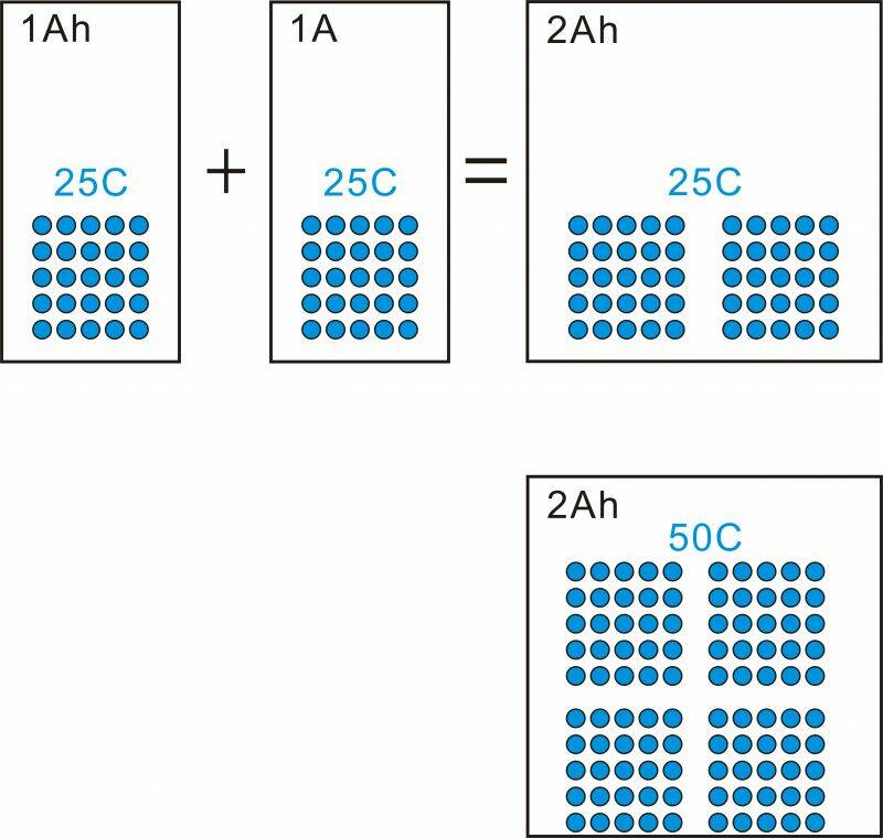

但從數字上來看
1Ah,25C + 1Ah,25C 很容易想成 2Ah,50C的並聯結果
這是容易掉下的陷阱,當然這樣的結果是不對的
從以下這張比較圖就可以看出
2Ah,50C的出水量需要100個每小時1A的電流量的出水孔(2Ahx50C=100A)
兩者是差很大的!
