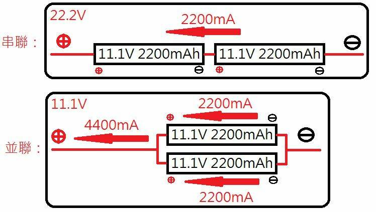

發表於 2010年8月12日 01:21 PM | 顯示全部樓層
1. 串聯
2. 串聯 22.2V 2200mAh;並聯 11.1V 4400mAh
2200 mAh的定義就是如果用2200 mA的電流放電,可以放電一個小時
串聯之後,他用2200 mA的電流放電還是只有一個小時!(22.2V 2200 mAHh)
因為同時間內兩顆電池都同時放電 2200 mA (串聯電路,兩顆電池同時輸出的電流相同)
但是如果並聯的話,規格就會變成(11.1V 4400mAh),因為同時間內輸出電流4400 mA,兩顆電池分別提供2200 mA
寫得有點複雜,所以補個圖解:
所以如果你要自製550或是600的電池的話,通常是用四顆11.1V 2200mAh的電池,兩兩串聯之後再做並聯
這樣就會變成22.2V 4400mAh的電池了!
