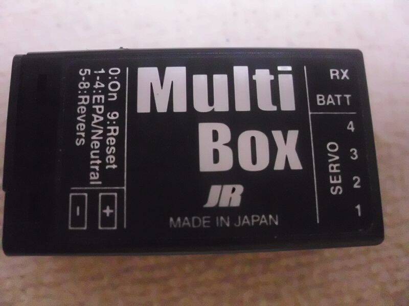

不必用到12動啦!用〝J〞牌這個方盒子就OK了,它不但可一對四更可個別調整,包含〝正反轉〞更可調〝行程的大小〞而且中立點不會改變,非常好用,還有它還可以單獨外加電源,而且價格也不貴2張小朋友還有找,值得。
[ 本帖最後由 choua 於 2010年8月12日 06:53 PM 編輯 ]
體積小38×21×15mm重量9公克
體積小38×21×15mm重量9公克
多出的插孔右邊第一個RX是短路線用第二個是電源插孔

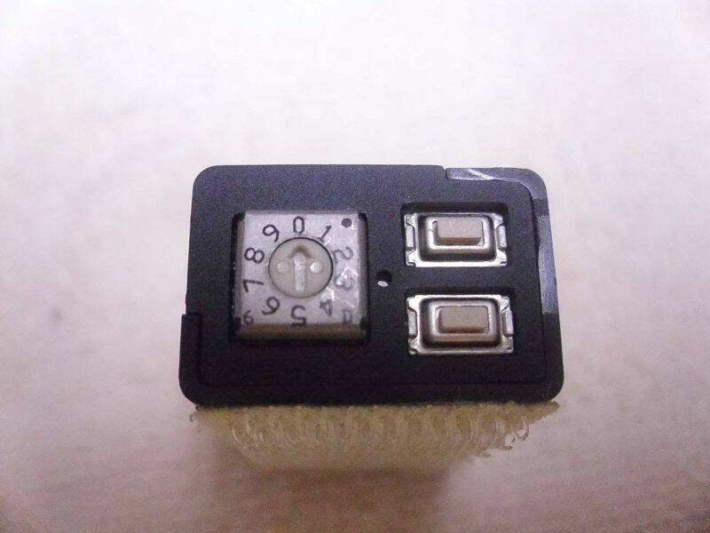

右邊倆個按建是調整大小行程用的,左邊的數字〔1-4正反轉5-8是1-4的大小行程〕 ...
