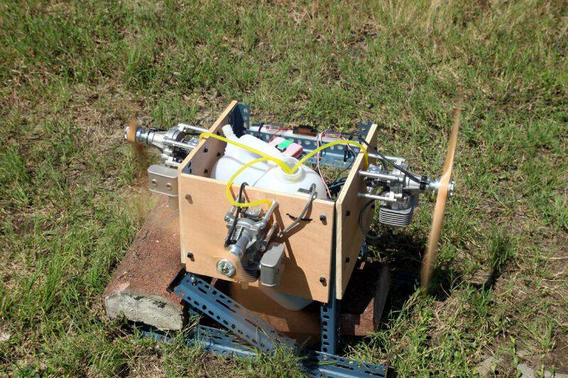

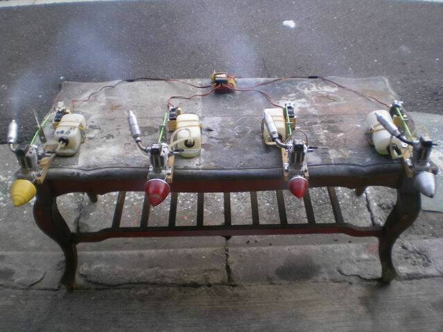

老哥用遙控器ㄉ特性
調整出4顆引擎可以獨立調整轉速
並將RPM控制在200內
所以啦
用一顆接收不用Y線
也可以飛多引擎飛機
老歌還設定一組自動降落模式
再放FLAP時 4顆轉速同時推到定速點
不需多餘ㄉTHR動作

利用混控的方法確實可行
但是遙控器至少要九動才用吧

那不是要用掉四個ch了嗎?...飛機還有很多動作要用..四引擎的飛機一定有襟翼和剎車..會不會要用到12動才夠用?

M大這個讚~分享一下你的設定吧~
最近也在搞這問題,我的是雙接收,一個接thro,另一接thro+aux3,會用到兩動,缺點是有一個不能獨立調,不過三發擺中間好像沒差~如果可調更好.
