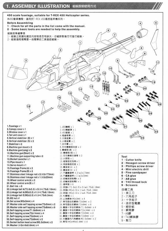

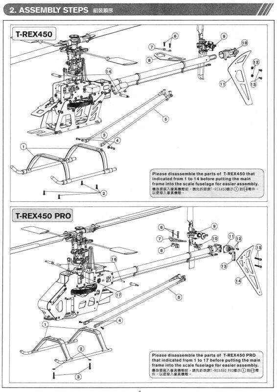

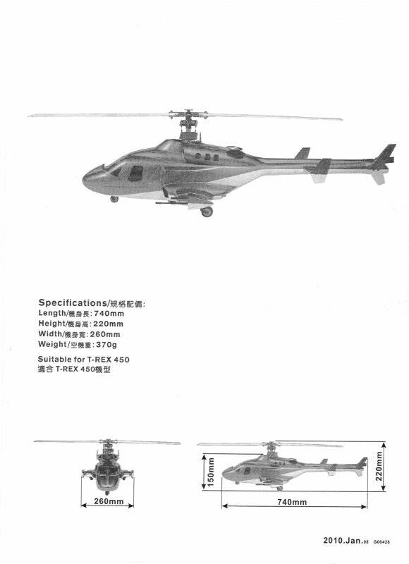

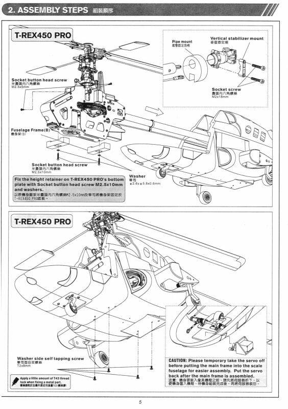

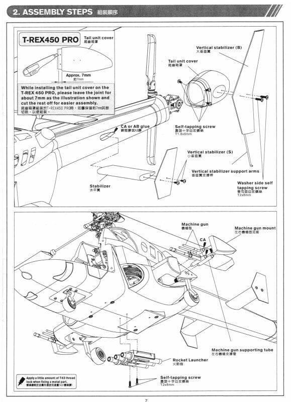

450 Scale AirWolf 組裝手冊
已經掃瞄好了
先貼上圖檔,可以點選左上角的檔案名稱下載
