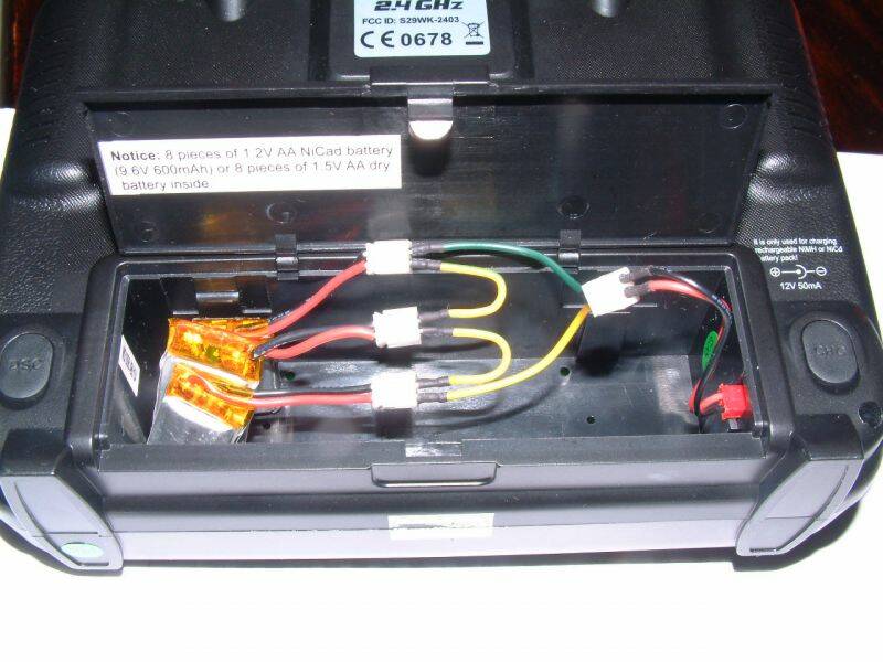

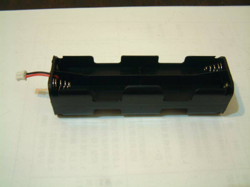

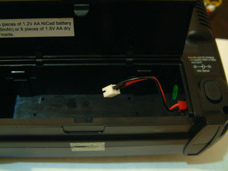

之前玩SOLO PRO留下好多小電池,放著也是放著就拿來利用,當做遙控器的電源,如下圖(3S)
改裝步驟如下:
先將原來裝八顆AA的電池座電線剪斷,在遙控器端銲上公接頭,如下圖
原來的電池座銲上母接頭(如下圖),這樣鎳氫,乾電池,或鋰聚電池就能隨時換,避免充電時空等待沒得玩

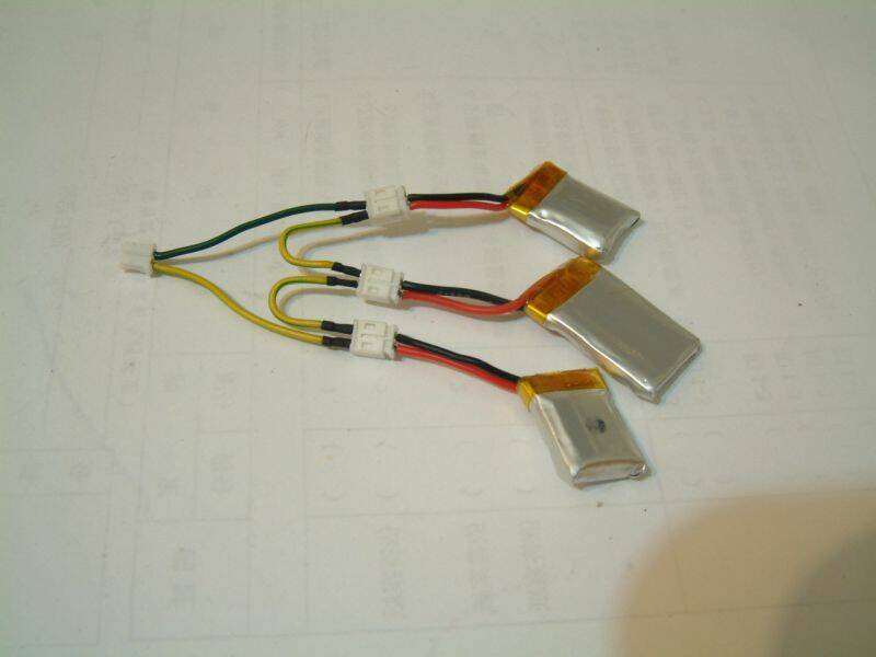

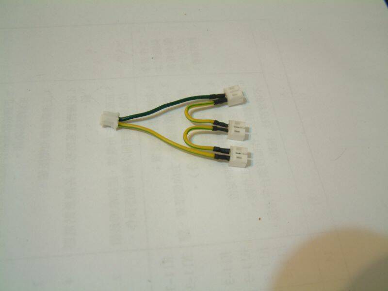

使用LIPO當電源需要三顆串聯,所以必須做一條串聯的電源線(如下圖),母接頭端拉出的兩條電線間串連三個公接頭,好連接三顆LIPO
下圖是三顆LIPO"指揮挺組合"後的英姿
三顆電池充飽電後用三用電表量得12.6V,看似超過遙控器的額定電壓,不過實際接上開啟電源後,電壓降至標準的12V(因為加上負載後都會有電壓降),因此沒有串接一個二極體
小弟使用160mAh的電池,持續開機不關機(就放著不動)能撐80分鐘,最後是電壓過低,電池上的保護電路將其斷電,最終電壓量得3.15V,未低於3V,保護電路真的有用!!

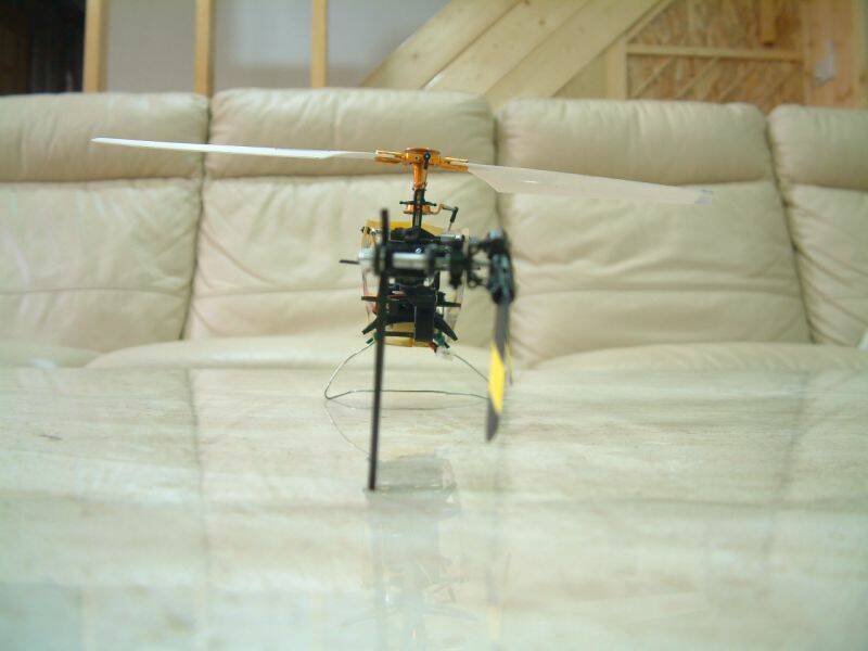

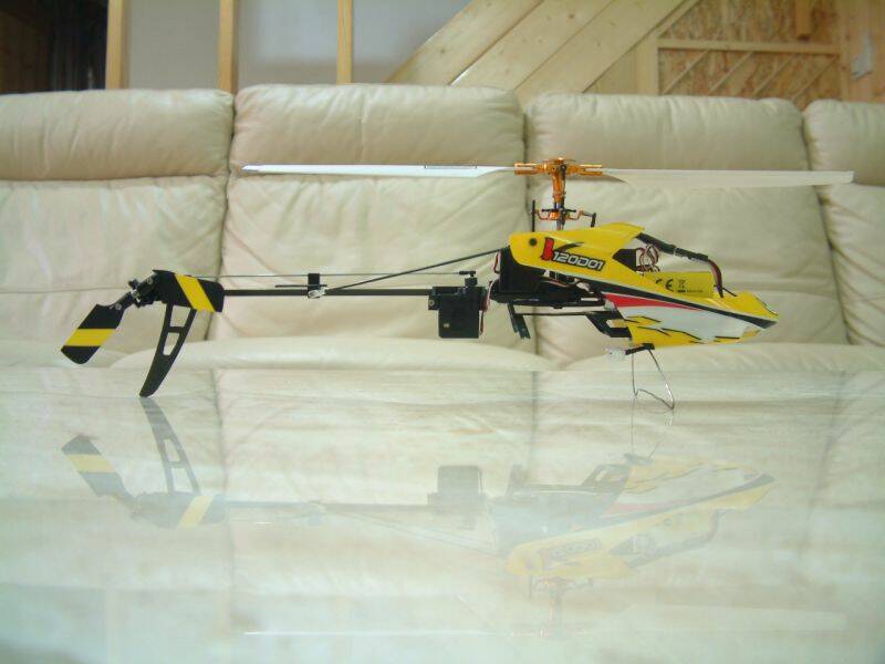

為了練手感將ELEV,AILE調至最小(7點鐘方向),摔了幾次後終於能控制住機子,練成之後再飛其他機子都會覺得很簡單,會覺得是慢動作!!

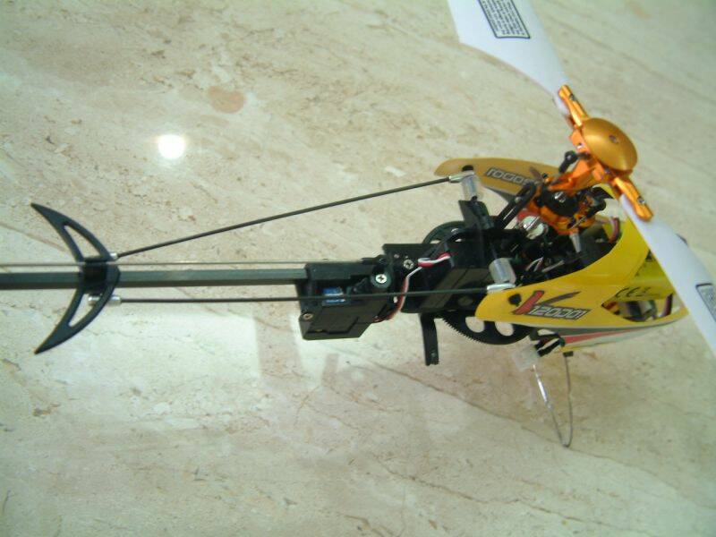

摔到起落架都斷了,想說應該還會再摔,所以就用迴紋針折一折來充當,如下圖
尾桿的支撐桿原來鎖在起落架上,但因斷裂所以改至上方,如下圖
因為迴紋針軟,易折,所以就異想天開讓機子(主軸)歪斜一邊(如MSR,SOLO PRO)如此起飛時就能直線上升幾乎不用補右副翼,如下圖
接收機稍做調整成水平(其實不調水平也照飛,該接收機容錯度真高!)
