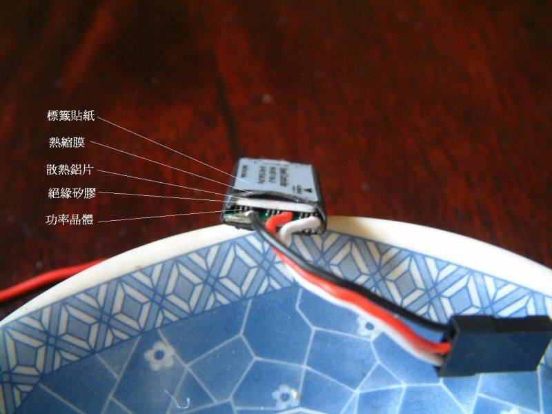

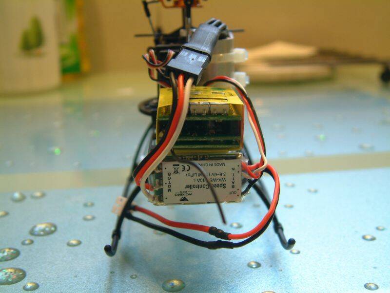

每天飛五顆電池,也發現馬達降落後超燙的,燙到手無法一直觸摸住,不只馬達燙,電變也燙,但溫度摸起來沒那麼燙,只是摸起來沒那麼燙而已,以自己的電子經驗得知,實際上電路板上的功率晶體應該是比馬達還燙的,因為功率晶體上覆一層絕緣的矽膠,再一層散熱片,再一層熱縮膜,再一層標籤貼紙,熱量經過層層阻隔再傳出來當然摸起來不會那麼燙,雖然知道如此下去一定會出問題的,但因玩直升機的玩興大於修改直升機的意願,所以就放著不管
接下來的幾天仍然每天連續飛至少五顆電池,但漸漸的時間越縮越短
第七天
該來的還是要來,每顆電池飛行時間竟然只剩下約5分鐘,最後竟然還失控,油門已經關閉了,但馬達竟會自行轉動,忽快忽慢,乎轉乎停,還好都只離地不到一尺,一開始嚇傻了不知如何是好,(伺服器平衡功能還正常)最後看到它往真空管音響的方向漂去,不得不拿出勇氣跟它拼了,最後終於在無任何損失之下將它抓住(好裏加在),果然電子變速器壞了

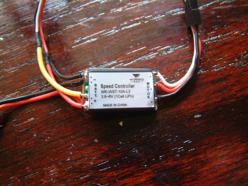

中午宅配就送來貨了,火速裝上再飛,看機子是否還健在(老天保佑果然只有電變故障)
下圖是新的電變

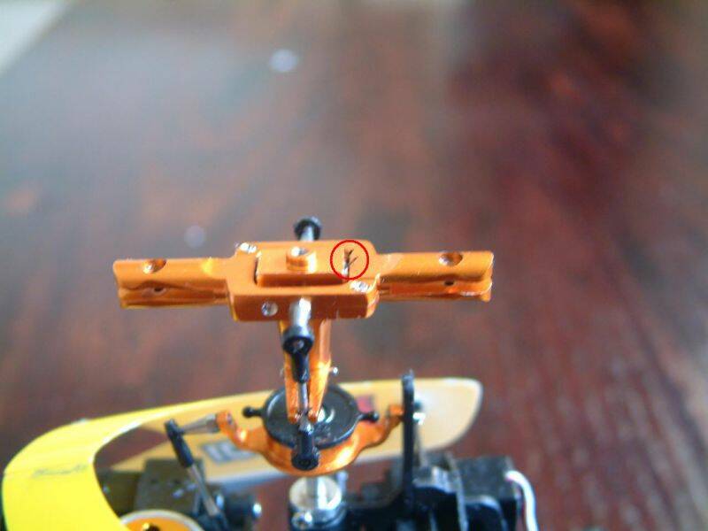

還好"整棵好好",一直飛一直飛,看到時間超過五分鐘,好高興![x28] 再繼續飛......ㄟ飛到拉不起來竟然只有12分鐘,這一定有問題,再找.....終於找到,主旋翼頭接槳夾之間的O ring(橡膠墊圈)竟然磨損嚴重,如下圖紅色圈圈處

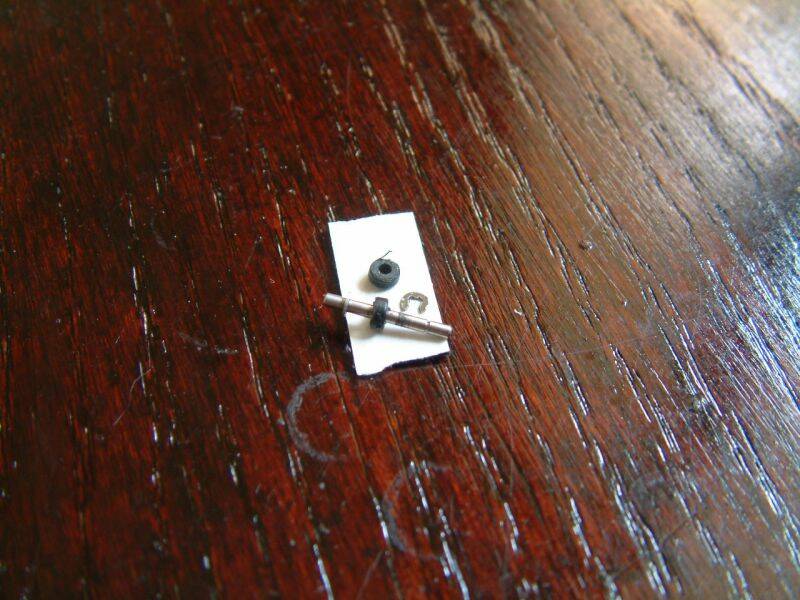

O ring竟然"起毛"而且虛位超大,猜想是否這問題令滯空時間縮短,於是動手拆修,下圖是拆下來的零件(順便問一下前輩,接槳夾的那隻軸名稱是甚麼?)
拆下零件後可以看到旋翼頭內呈橢圓形孔(如下圖)
手邊沒有適當大小的O ring可供更換,所以將原本磨損的O ring用熱縮套包覆後再裝回去,裝回去後虛位不見了,但少了原裝的Q度,不管!再繼續試飛,哈哈.....又矇對了,滯空時間再度延長至15分鐘(這次學乖了,15分鐘就好了,不敢再試,以免電變又罷工)
想請問前輩,主旋翼的Q度功能是甚麼?若長期這樣"硬梆梆"的飛下去對機子會有甚麼影響?

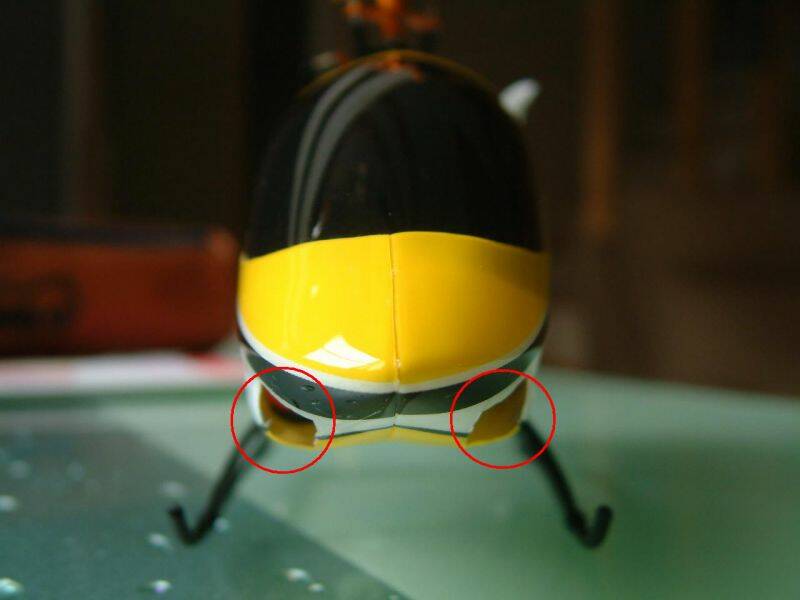

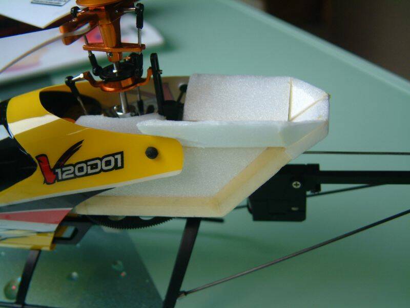

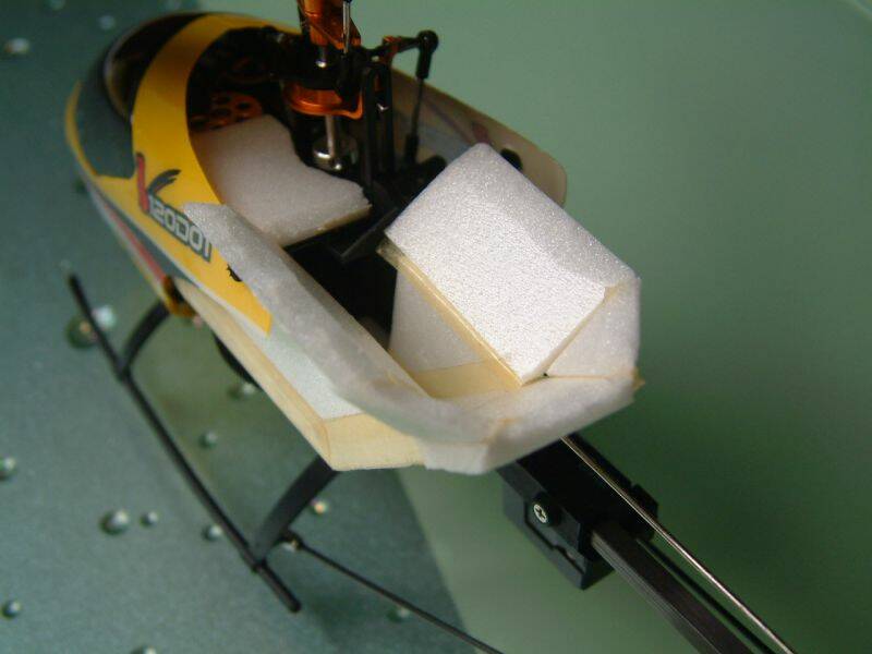

強制冷卻的方式保護得了馬達,保護不了電變,宣告失敗,以下是失敗的強制冷卻導風罩的圖片
導風罩引導主旋翼的氣流至機頭罩內,並由機頭罩下的出風口散逸

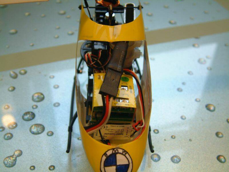

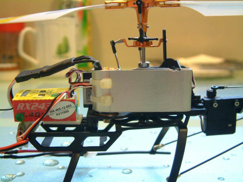

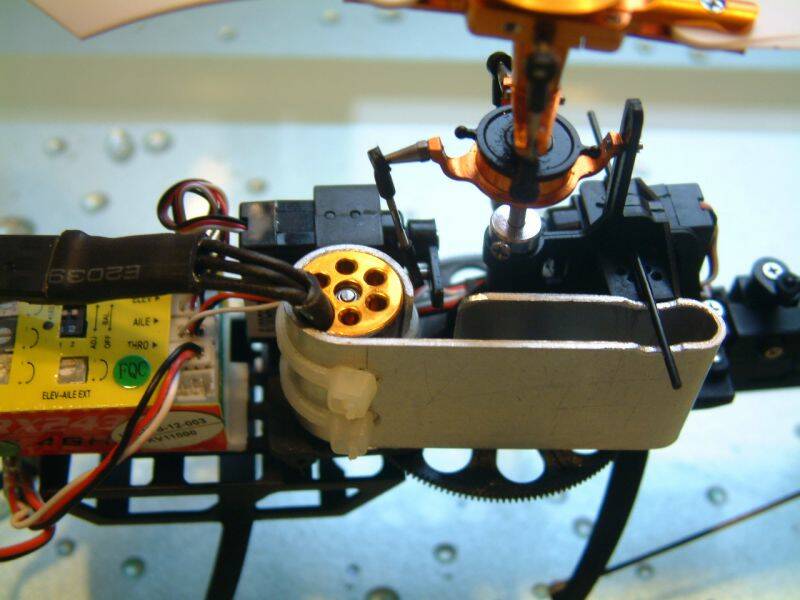

有了以上失敗的經驗,只好不顧形象的令愛機半裸好散熱避免再度發燒住院,機頭罩上黑色的"擋風玻璃"拆除,電變移動位置至最前端,再用自製的散熱片裝在馬達上,如此再也沒有過熱的問題,電變幾乎沒有溫度,馬達也只有溫溫的
前輩有交代,接收機上有陀螺儀,所以必須隔離機身的震動,原廠將電變與接收機黏在一起,如此電變與接收機都會與機頭罩碰在一起,所以小弟將電變黏在最前頭,接收機黏在正中央,如此就不會與機頭罩KISS了
馬達散熱片是以1mm厚,20mm寬,100mm長的鋁片製成
馬達直徑12mm,小弟以12mm的鑽尾為模,將鋁片在鑽尾上繞約3/4圈,在鋁片與馬達交接處(切線處)鑽兩個洞用束帶確實的固定住
散熱片需與馬達緊密的面與面接觸,才能有最大的熱傳導率,若折不好弧度不對,或鋁片不平將造成線與面甚或點與面的接觸,如此將會造成熱傳遞率大幅的降低
另外散熱膏只能塗上薄薄一層,非常薄,薄到都還看得到發熱體的顏色,以該機的馬達為例,塗完後都還看的到"淡淡的"黑色的馬達殼
常見塗上厚厚一層,甚至用散熱膏來當補土填補縫隙,都是錯誤的作法喔
