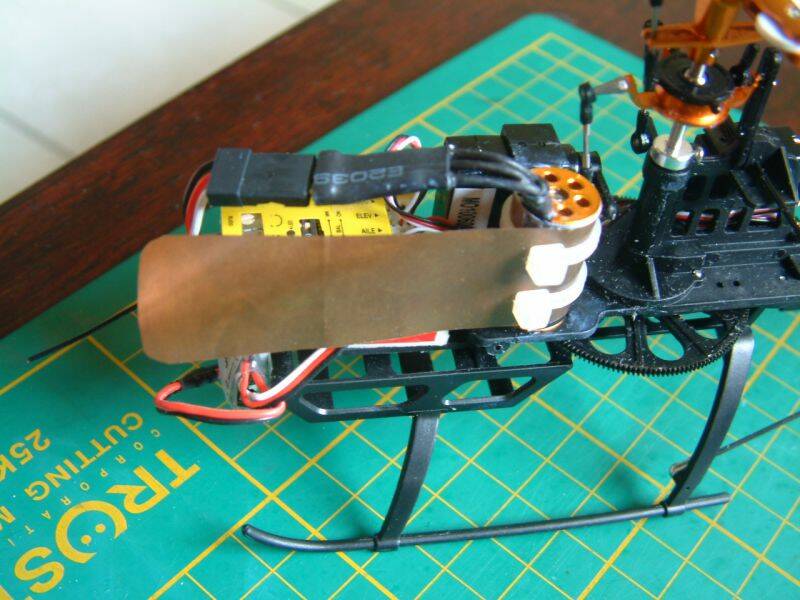

10樓johnny187800大有交代"小機對重量很敏感不適合加上太大的散熱片"

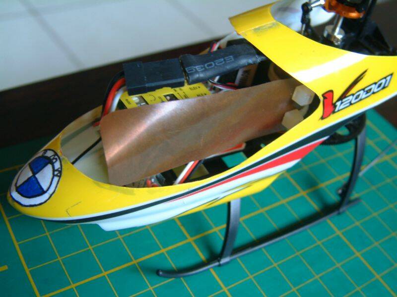

小弟這幾天飛的心得也覺得太重,所以把原來的1mm鋁片做的散熱片拆掉,材質改為薄銅片製作,安裝方向也改變,換裝後含電池重量87g(小於原廠的88g),因為是薄銅片製作的方式更簡單,只要在其上開兩個孔(因為薄無法用鑽床,小弟是用美工刀開孔)供束帶穿過,束緊在馬達上即可
