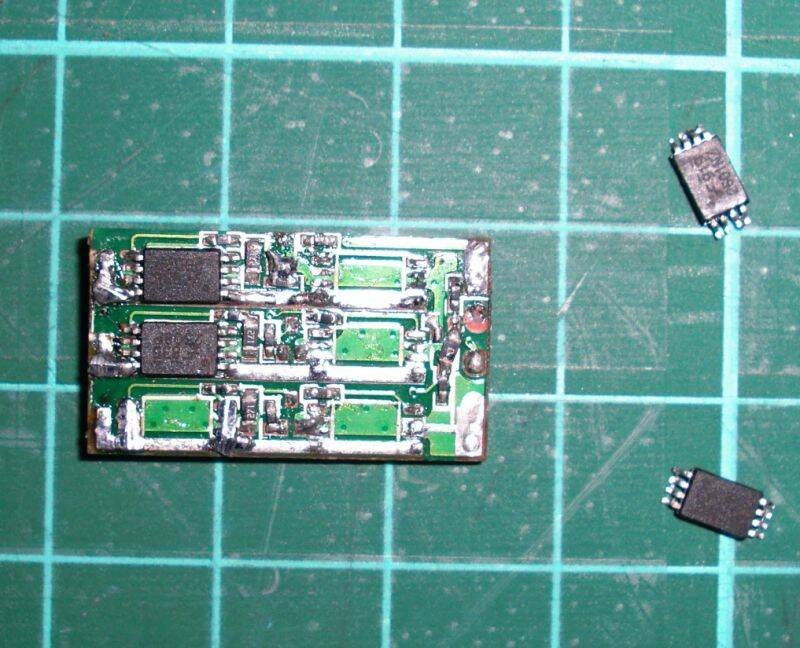

那顆燒壞的電變要留下來,很有用..........下次再燒,直接拆上頭的MOSFET來更換就好了,在下已依此法復活數次,電變那麼貴,一次就省了不少錢........既然你有電子經驗,這點小事應該不是問題

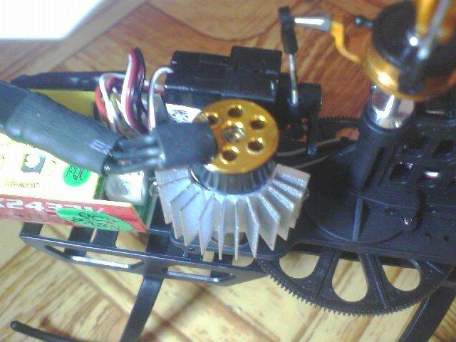

提供一個馬達散熱法如圖示做法:買一個CB180尾馬達散熱片喬成圓柱狀內塗一些導熱膏,利用它原來兩側的螺絲孔綁上一條彈簧線即可..
PS:小機對重量很敏感不適合加上太大的散熱片.

原帖由 FLYTOSKY 於 2010年8月8日 08:20 PM 發表
那顆燒壞的電變要留下來,很有用..........下次再燒,直接拆上頭的MOSFET來更換就好了,在下已依此法復活數次,電變那麼貴,一次就省了不少錢........既然你有電子經驗,這點小事應該不是問題 ...
謝FLYTOSKY大傳授省錢祕技,小弟會保存下來,留日後來個"借屍還魂"法,嘻!

原帖由 johnny187800 於 2010年8月8日 09:12 PM 發表
PS:小機對重量很敏感不適合加上太大的散熱片. ...
johnny187800 大說的是,小機對重量很敏感不適合加上太大的散熱片,原廠含電池重88g,小弟自製散熱片6g,共94g,還好拆除"擋風玻璃"後又減重2g,不過還是高於原廠重量,也許是因為過重,所以滯空時間也跟著縮短一些
