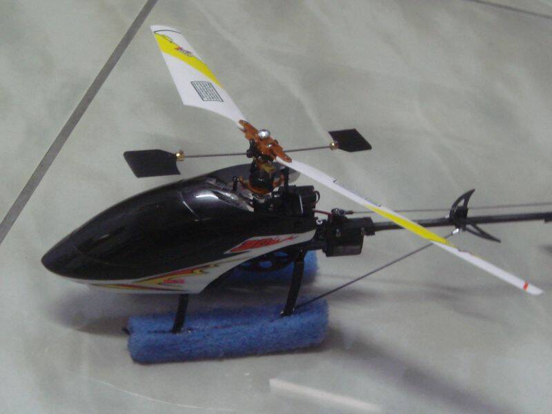

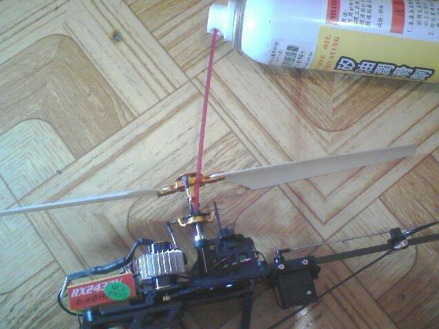

圖一.你的機殼固定架是否常常移位呢..如圖示用高濃度瞬間膠點一滴在用催化劑固化即可圖二.在關節處噴上小量矽油可使轉動更順暢(上油後須擦乾)..會讓你的愛機更靈活喔

呵。換過不少材質了呢。
這種菜瓜布真的不錯捏。比保麗龍ok。比泡綿好。
另外有一種高密度的海綿也很讚,不過它是白色的。顏色上不佳,
重點就是,重落時,它會 彈QQ唷~很不錯。
ps.不要拉那麼近看時,不錯的^^。

發表於 2010年8月8日 10:58 PM | 顯示全部樓層
回復 32樓 boxone 的帖子
這個菜瓜布真是不錯阿!
是怎麼跟腳架固定在一起的???
也謝謝 30樓 johnny187800 的分享,
我的機頭罩跟固定桿真的是常常跑來跑去,很頭痛的!!
要去找膠狀快乾來用了~~
