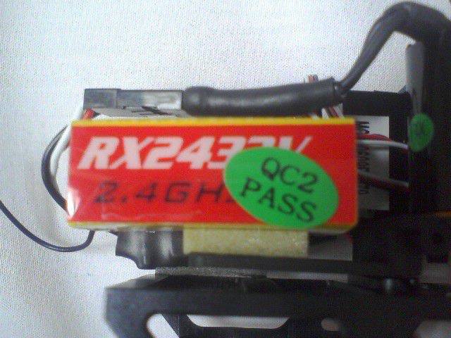

1.因應接收機內含3軸陀螺儀但廠商卻生硬的直接貼在機身上以致容易受到主翼轉動而將震動傳至接收機上造成陀螺儀異常工作使機身亂晃.所以需用厚海綿隔離機身這樣就能改善機身異常的晃動,另一優點則是不慎摔機時可適時保護接收器的直接撞擊不至毀壞

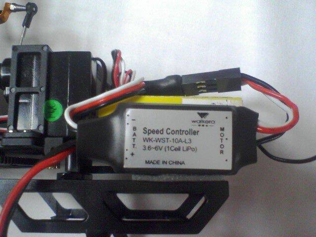

2.原廠電變是直接貼在接收機所以我們一樣需隔離它改變位置如圖..不然將事倍功半喔
3.電變貼在如圖地方與接收機之間需貼2.3層雙面貼

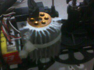

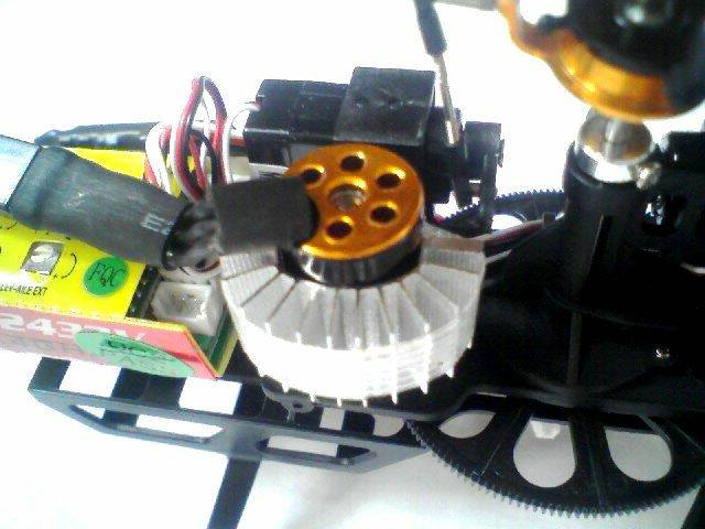

4.因應馬達易發熱加裝散熱片降低熱度
5.改裝後的位置圖,接收機已自成一格大大改善陀螺儀的穩定度

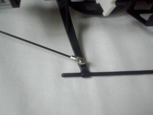

6.原廠的2支碳棒與金屬頭之間有時並無黏好穩固請用手試拉動看看如無固定好可用瞬間膠點一下,否則摔機時它將失去固定尾管的功能,不可不慎.

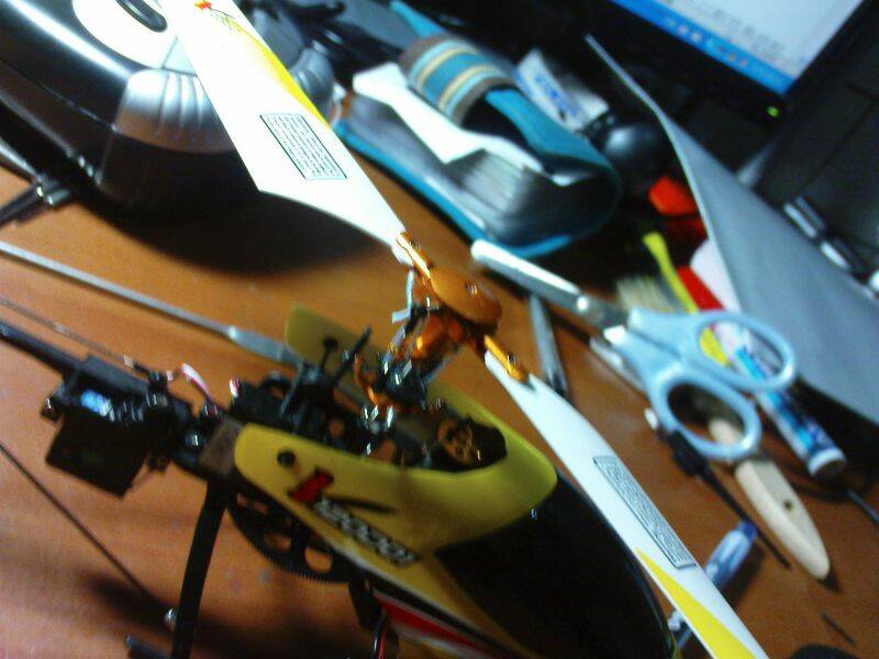

7.主翼的改良.原廠的主翼攻角太大,雖說攻角大可提供優異的浮力但同時也將降低轉速馬達溫度也會提高很多.所以我們需要把主翼寬度切掉2mm長度不變.修改後的效果.一轉速將比原來提高很多相對大大提高抗風性大約增加約30%.動作也更確實.馬達溫度也降低些可延長飛行時間.一舉數得.
雖說原廠即可不錯的飛行特性.但經過改良後小小機卻有大機風範..具有優異的抗風性.超控性.耐摔性可能是目前最優異固定翼小小電直..

電變一樣用海綿貼住
電變一樣用海綿貼住
馬達外加散熱片降熱
馬達外加散熱片降熱

尾管碳棒金屬頭
尾管碳棒金屬頭
原裝主翼與修改過的看來無異
原裝主翼與修改過的看來無異
改過的主翼與原廠比較
改過的主翼與原廠比較

我是還有重新板金(折到稍微吻合後塗散熱膏綁上..加兩片 )

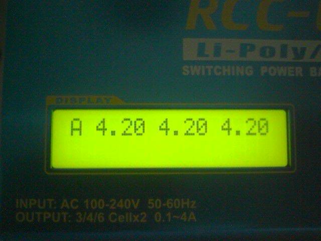

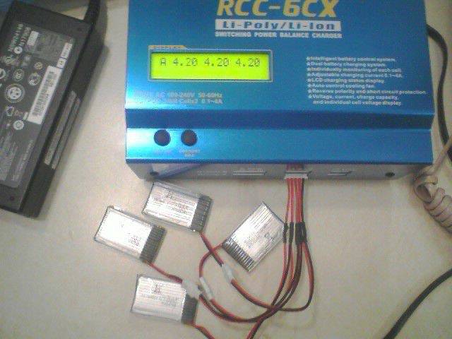

回覆你4#6球頭易脫落問題.這可能是設計的先天上不良因為它會受主翼轉動又一直變更角度球頭又那小自然易脫落.V120因為採用無平衡翼所以結構精簡敝人我這台摔了不下10幾回了只把腳架摔壞過一組其他零件都還沒壞過.球頭也從未掉過.至於主翼切短並不建議因為機子會變得不穩定且浮力會變差.主翼修改過後當然平衡還是重要不過好解決.把機子拿好稍加油門看機子有否太過晃動即可得知.機子小這方面並不嚴重.平衡這方面的文章多我這邊自不多敘..

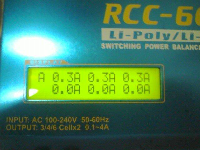

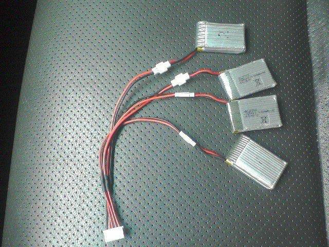

還有這台動力滿足夠的不太建議多花錢改馬達助益不大..真說有缺點可能就是原廠附的電池與充電器只能一對一充不過癮所以我自製了一對四的充電線.充電器採用能從0.1A~5A分壓充電器能保電池長壽
一般固定電流的充電器容易把小電池充壞..最後建議電池多買幾個就是....
