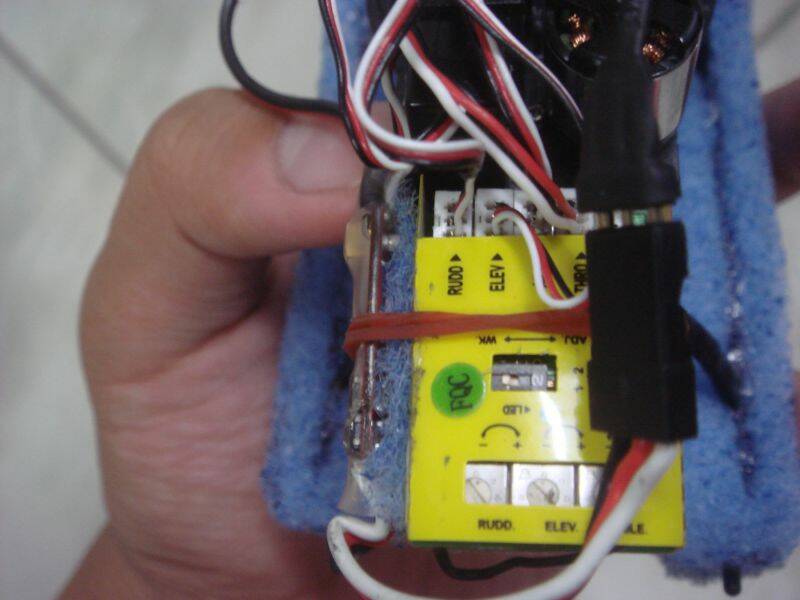

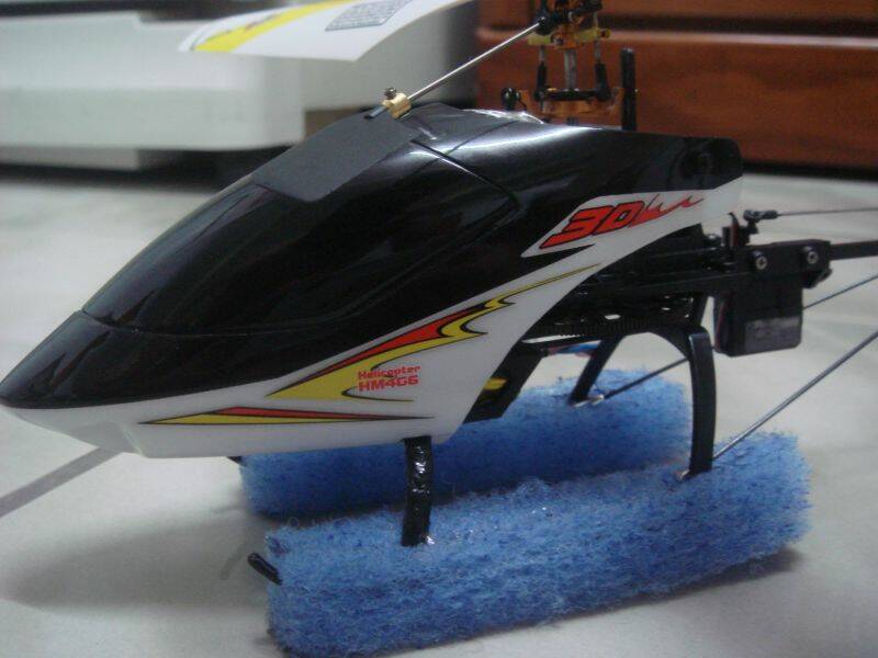

野人獻曝~
參考了樓主跟板上的方式
看圖囉!
接收器跟腳架間用海綿隔開;電變跟接收器也用海綿隔開,

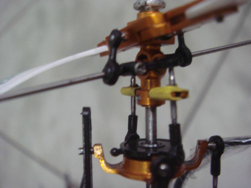

腳架用海綿保護,旋轉頭的拉桿用熱縮套保護,

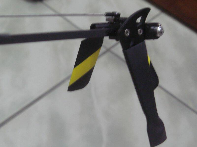

尾支撐架升高(因應v120d01的尾槳比較長的關係)
(L型尾槳保護已經拿掉,畢竟這台飛久,也算熟練了,
就比較不是那麼需要,加上這樣直接加高尾支撐架比較easy。
ps.換v120d01的尾槳的話,會路到土腳哦。記得把尾支撐架diy 高一些哦
不過其實4#6s不用搞v120d01的尾槳的,這系列的鎖尾能力本來就很ok了
不用再加大它提升鎖尾效果(不用效仿CB100)
