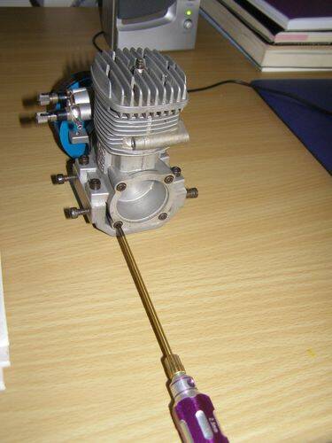

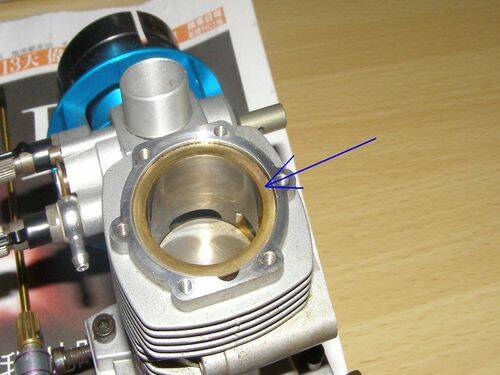

小弟以沒在使用的OS70為例~!!
小弟以沒在使用的OS70為例~!!
先拆下尾蓋
先拆下尾蓋
尾蓋下來囉
尾蓋下來囉

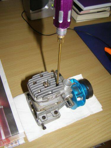

再拆下散熱頭
再拆下散熱頭

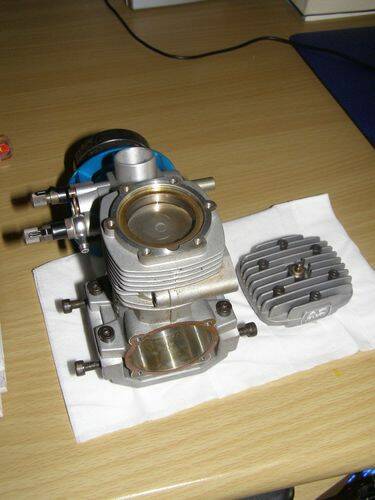

散熱頭也下來囉
散熱頭也下來囉

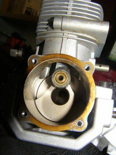

汽缸體週圍用小火烤一下,汽缸套就可以取下了

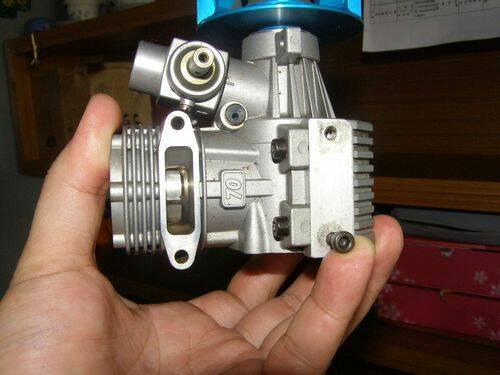

活塞上推至上死點
活塞上推至上死點
如此手持引擎,輕搖幾下,活塞桿就脫離,活塞即可取下
發表於 2010年8月8日 02:11 AM | 顯示全部樓層
回復 11樓 konamaxx 的帖子
Thanks. 拆卸下來了.
關鍵是火.
再次感謝.
