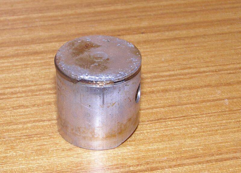

上週小弟開始重新飛直升機,飛行之前有把引擎細部拆解檢查一下,活塞環有鏽到,活塞有少許積碳,想說應該沒關係。結果富油狀態飛上去第二趟引擎就炸了,變成這副德性,好在機子沒事,活塞+環買新的重新裝好就OK了~!!!***很神奇的是居然缸套沒事~!!!
剛好是炸銹斑最多的地方~!!!
剛好是炸銹斑最多的地方~!!!
好恐怖喔炸成這樣子~!!!
好恐怖喔炸成這樣子~!!!

還好機子沒炸掉,活塞內緣用手摸看看,應該有摩痕,最好一起換掉,以免以後溝痕越磨越深,引擎會做掉

感謝C大的回應,缸套仔細檢視之下有一點"磨痕"(幾乎看不出來),但是還沒有產生可以摸出來的"刮痕",所以將就繼續使用~!!

炸成這樣
鋼套建議換掉
沒換會使飛時數.趟數.縮短

OK~!!感謝大大建議,小弟這兩天就去換囉(又要開下去了)~!!!
