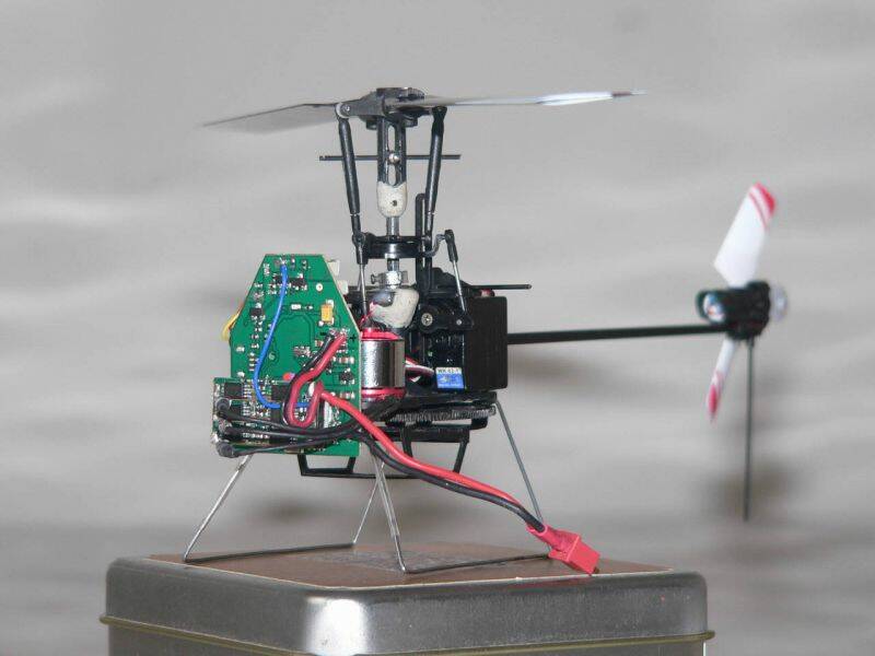

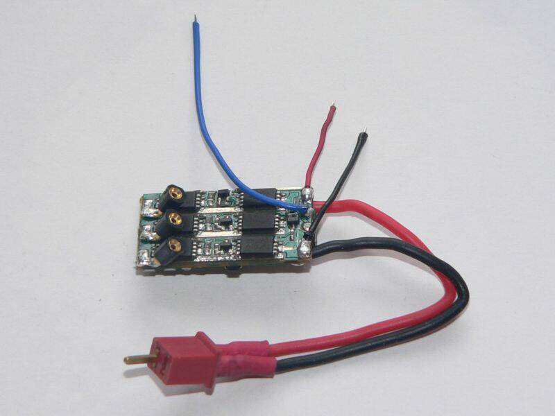

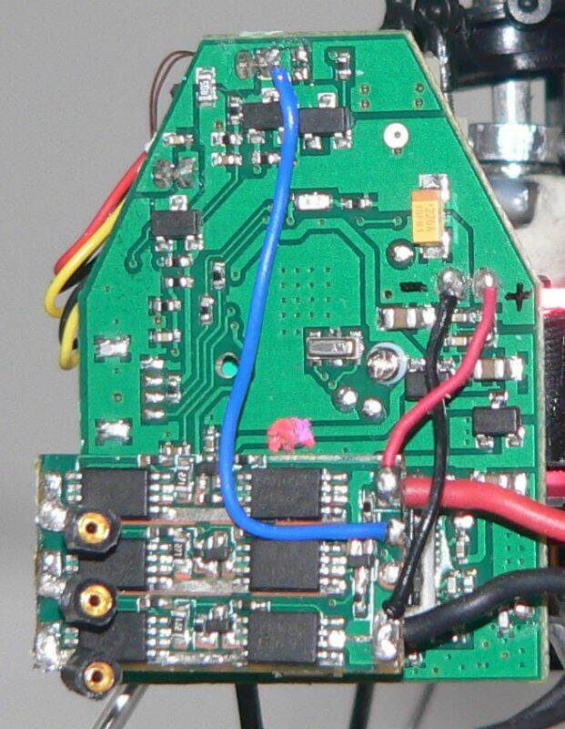

mcp試驗成功了~但是耗電比我預期的高
原廠電池只能飛2分10秒~飛完電池溫度很高(電池容易掛掉)
而且無刷溫度會很高
方法是參照國外的改法~http://helifreak.com/showthread.php?t=298590
轉換器使用15樓的那種~(屋頂沒賣了~要淘寶買)
電變華牌10A主電變
無刷馬達用華牌005~10T齒
註解:
電變起始時須微推一點點油門才會初始化
外國把轉換紅和黑接到4in1主馬達上有對調線
所以轉換器的紅要接合板的黑線
真的打算改的建議用HP05 無刷馬達
HP081S轉速太高了~不建議用這顆~因為我用005油門40%就很嚇人了
[ 本帖最後由 weeper 於 2011年5月9日 03:23 PM 編輯 ]
發表於 2011年5月9日 03:59 PM | 顯示全部樓層

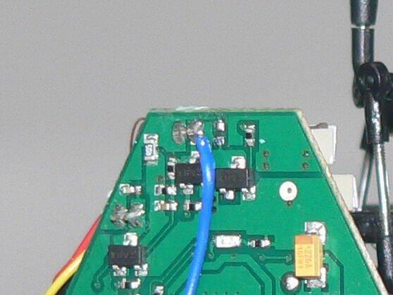

既然都是使用華牌10A主電變,根本沒必要加轉換器,華牌主電變本來就內置有刷轉無刷,把MCPX的PCB上有刷馬達插座的貼片電容拆掉就可以。
華科爾10A主電變
華的005馬達扭力和轉速都很高,如果使用10T齒輪,轉速太高,負載太小,會使馬達很快過熱,損壞馬達。
發表於 2011年5月9日 04:14 PM | 顯示全部樓層
原帖由 tf-4 於 2011年5月9日 03:59 PM 發表
華的005馬達扭力和轉速都很高,如果使用10T齒輪 ...
因為我如你的方法接過一次~電變掛了...(可能本來電變就有問題)
所以換新電變我就沒再試驗這個方式了
軸1.5mm要找10T以下不好找~所以才上10T
我禿然覺得時間比動力重要....
最後又改回有刷了...
