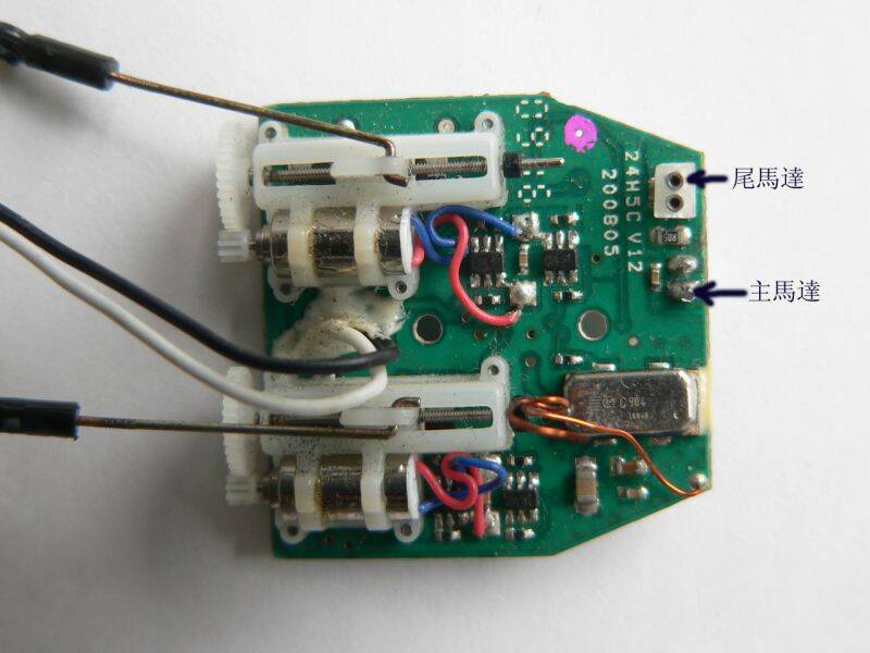

我試驗過有反應,不知道您為什么沒反應,您是否使用華的L或者L2主電變,尾電變不適閤MSR,最好有圖片看看。
我在那個囬復中的圖片是mCP X,MSR的主馬達連接訊號綫位置會有所不同。
這個是我的MSR接綫方式,而且我試過不用拆MSR電路上的電容就可以直接使用
這個是我試驗九鷹SOLO PRO的圖片,但是使用的是華的LT尾電變,也不用拆電路上的電容

進一步測試.....這次馬達呼的一聲,真的轉起來了!!
但控制轉速上大有問題......不過我用的不是完好的電變,這件事還沒完呢!.......至少初步能確認此事可行,有希望哦.......
這次要謝謝TF-4大.....驚覺到Solo Pro和MSR的輸出並非如我所想....
用華牌電變廢物利用改無刷.......流言尚未破解哦!

我是測試mcp沒反應~那顆電容(電阻?)拆除也一樣..

發表於 2011年5月2日 10:19 AM | 顯示全部樓層
回復 28樓 weeper 的帖子
我不知道您的mcp為什么沒反應,我剛剛用CB100的L2主電變、4G6的L3主電變、V120D03的L2尾電變測試都可以驅動HP08無刷馬達。
那顆貼片電容是用來減少有刷馬達轉動時候産生的雜波對電路闆的幹擾,對于已經銲有電容的有刷馬達,這個電路闆上的貼片電容有沒有都問題不大,但是這個電容會影響無刷轉換器的訊號。

你願不願意測試一個接法
因為你用的轉換器和我一樣的
電變的紅黑白接頭~紅黑給MSR當電源~白接轉換器訊號
轉換器上面的紅黑電源和電變的輸入端電並接
轉換器接馬達的紅線接msr馬達紅線
我使用此方法接mcp能驅動無刷~但是只有半速...
