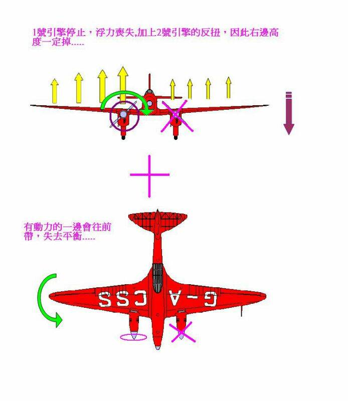

發表於 2010年7月30日 10:01 PM | 顯示全部樓層
原帖由 騷包文 於 2010年7月30日 06:54 PM 發表
我也認為可行
但要加裝陀螺儀
控制方向舵
我認為應該如下:
兩個結果加起來應該是螺旋SPIN.......

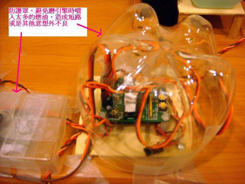

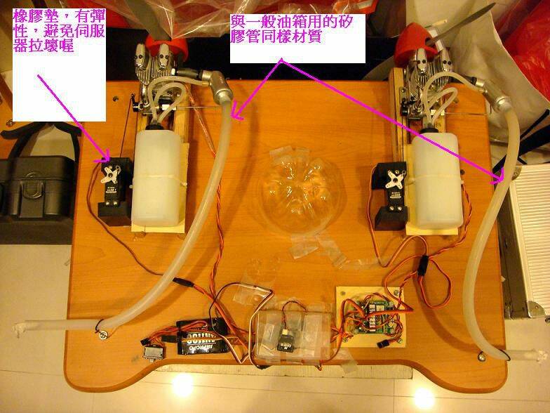

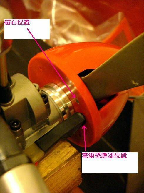

中間報告:
‧昨天跟今天再次測試同步器,終於成功。
‧當同步器開始作用的時候,兩邊的轉速真的可以控制誤差大約200~300rpm上下,
但是要兩邊引擎不能誤差太大才行,基本上只要調低速極高速即可,
中速的部份交給同步器就可以了。
‧上星期無法成功的原因推測有可能是街頭接觸不良的原因。
     當有一個接頭接觸不良時,引擎仍可啟動,但是有可能同步器並無工作,
    因此兩邊引擎各轉各的。
    同步器必須正常工作後安全模式才能工作。
‧我的No.1引擎伺服器有接觸不良現象,因此測試中會發生震盪(抖動)現象。
‧同步器工作與否有一顆黃色LED燈號確認動作。
‧旋轉開關設定完成後必須轉回"0"(保護)的位置,但是有時會忘記,必須注意。
‧這兩天太熱了又沒風,大太陽下磨引擎快中暑了。
‧快被排氣煙燻死了....(風向不穩,有時排氣又被吹回來然後又被螺旋槳吸進來...)
.‧木精真的蠻毒的,上星期磨引擎的地方,草皮已發黃.....
今後進度:
‧同步器上的排針必須換掉,方向不好,高度有點高,容易折到,第二則是容易接觸不良。
‧機身上必須找個方便調機設定的位置才行,機身跟機翼分開來調引擎會很不方便。
    同時同步器放在機身內無法確認燈號時,就不知同步器有無工作。
